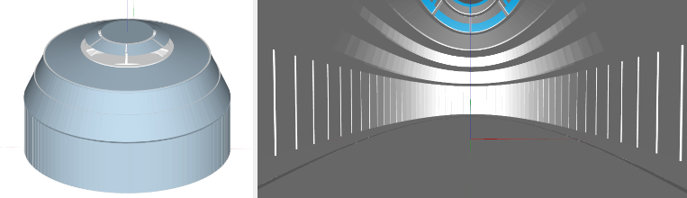

Di seguito è riportato un esempio di modello di cupola personalizzato:
Le dimensioni di questo modello sono un diametro di base di 30 metri e un’altezza di 20 metri.
È possibile regolare questi numeri in base al tipo di oggetto che si intende utilizzare. Per gli sfondi architettonici, si consiglia un diametro di base di 100 metri e un’altezza di 70 metri. Per gli sfondi incentrati sul design, si consiglia un diametro di base di 10 metri e un’altezza di 10 metri.

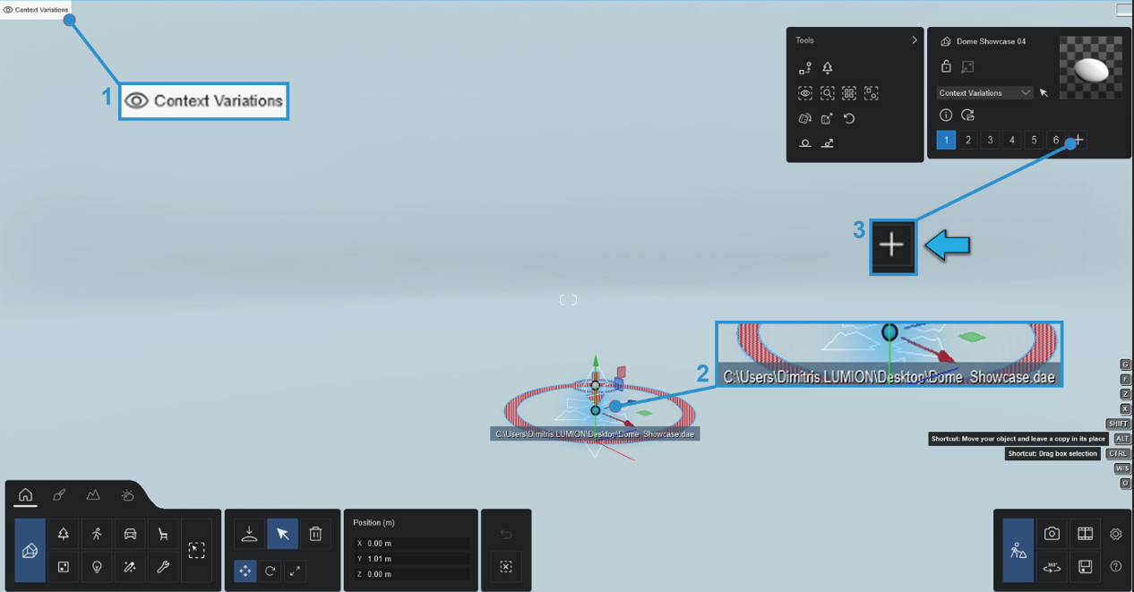

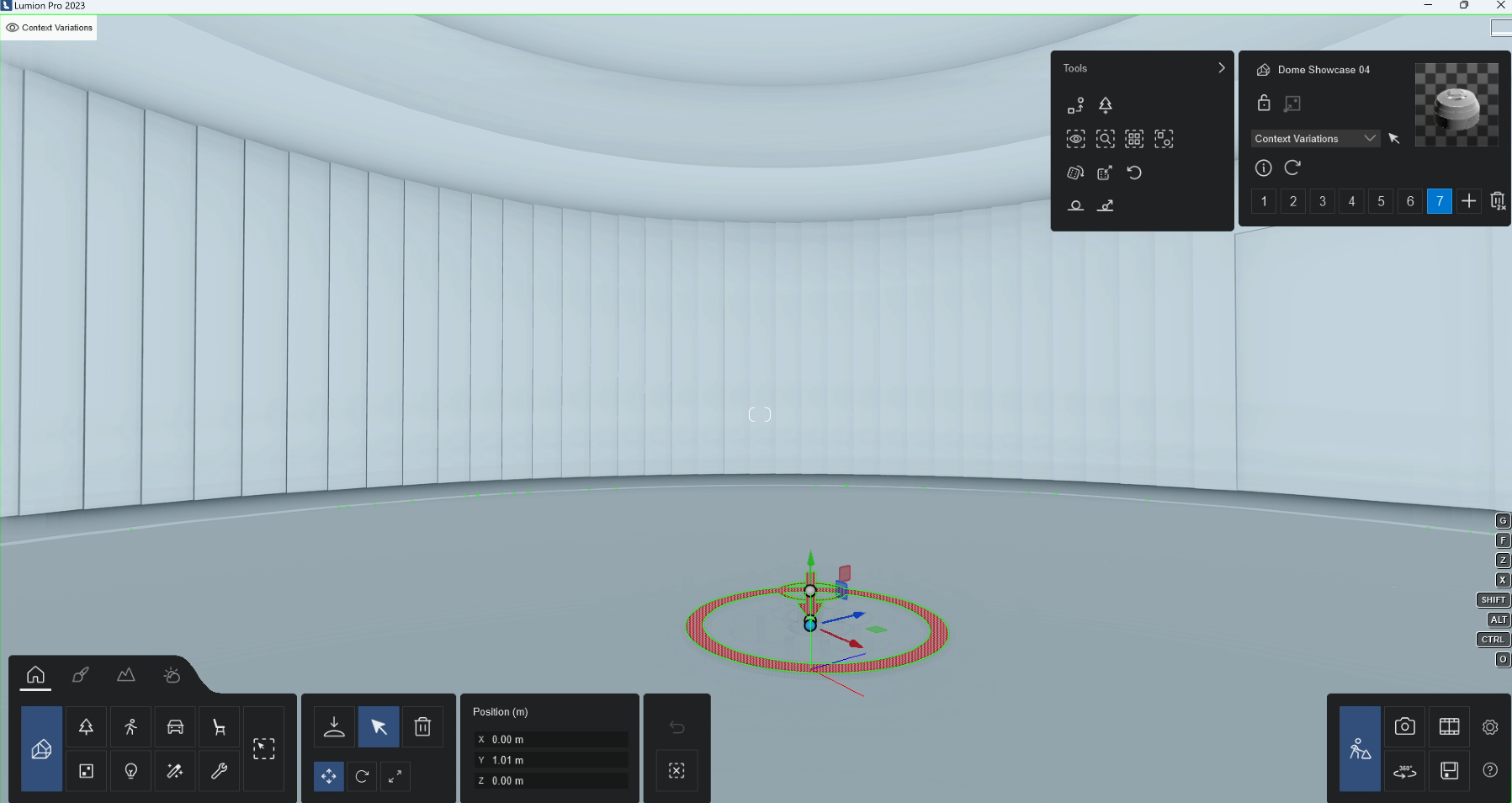

Una volta preparato il modello, procediamo ad aggiungerlo alla Variazione di contesto in Lumion.
In modalità Costruisci, selezionare il livello Variazioni di contesto, scegliere il punto del modello esistente per il Modello di cupola (Dome_Showcase.dae) e fare clic su “Aggiungi variante”.

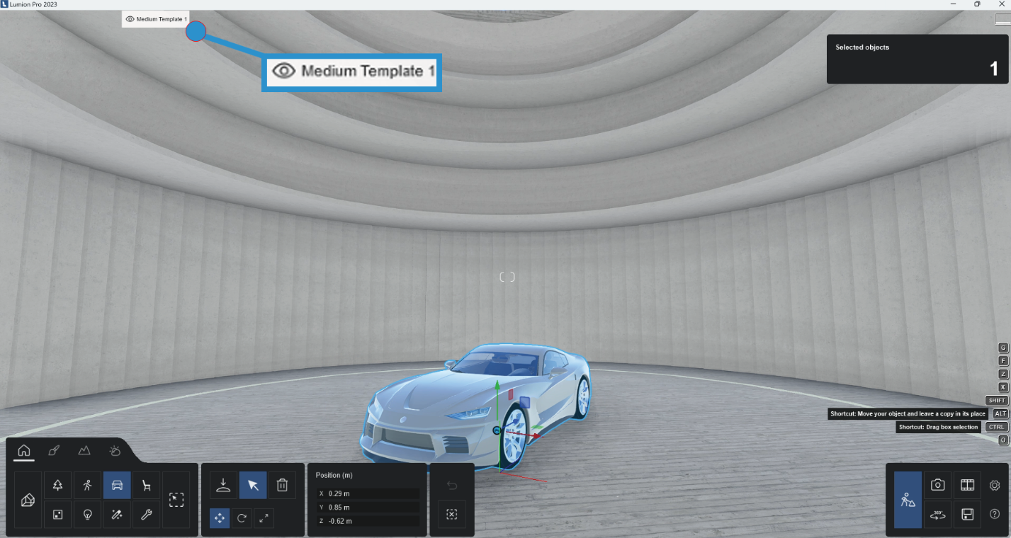

Il passo successivo consiste nel perfezionare i modelli che si intende utilizzare.
Poiché sto optando per un oggetto di medie dimensioni, in particolare un’auto sportiva, utilizzerò il Layer Medium Template 1 per integrare perfettamente il mio prodotto nella composizione:

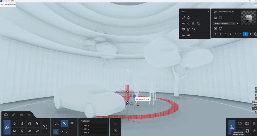

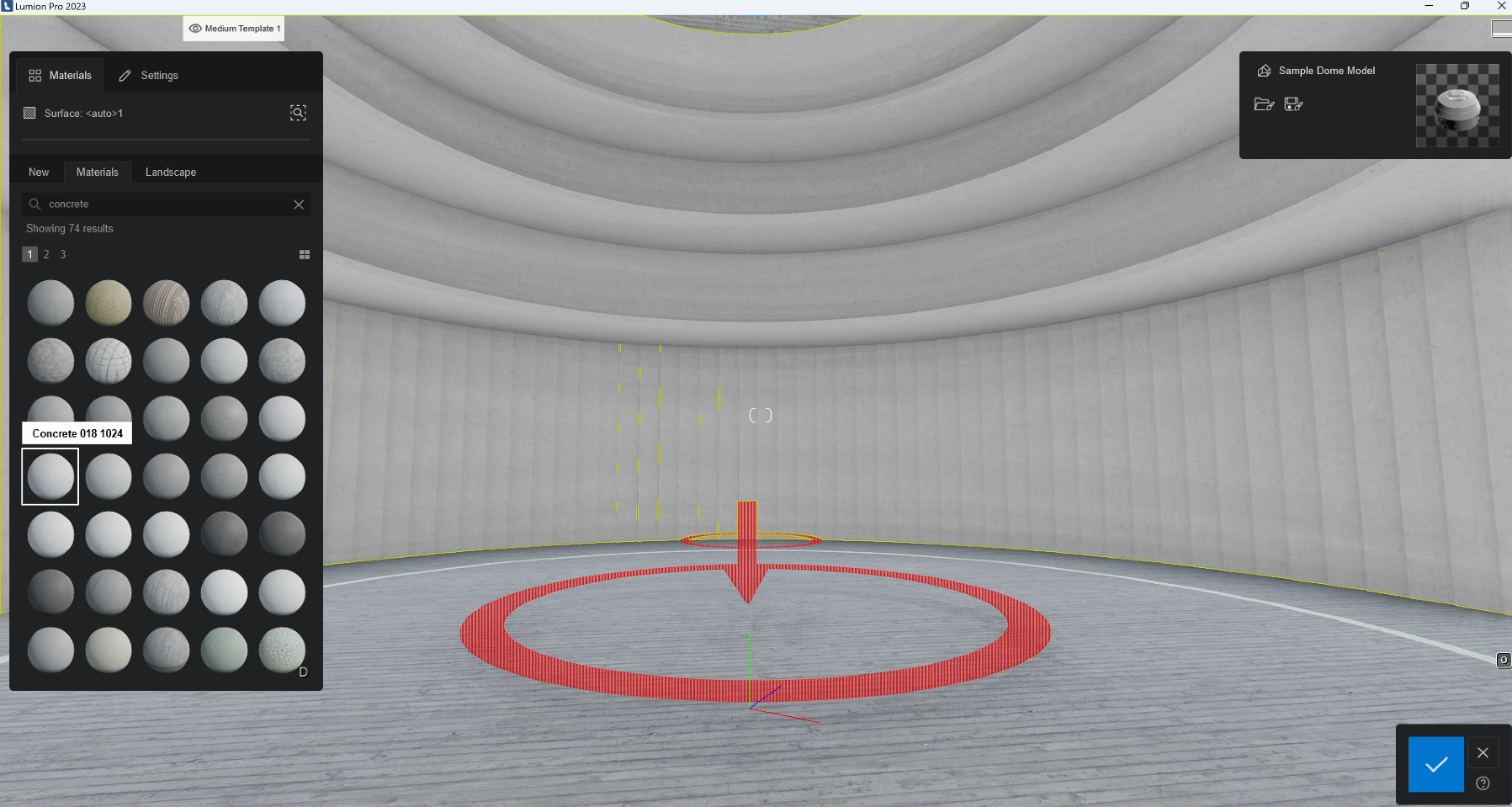

Ora, miglioriamo l’estetica cambiando la texture di questo modello di cupola in un’elegante finitura in cemento:

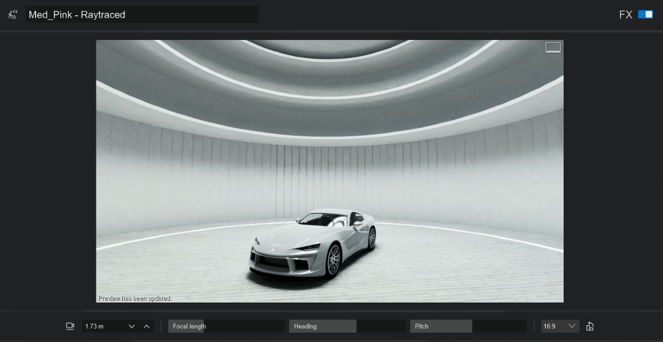

Poi, la presentazione del mio prodotto: un’auto sportiva pronta per le luci della ribalta:

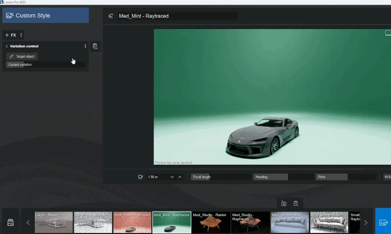

Passando alla modalità Foto, spostarsi sul cursore Controllo variazione e selezionare Variazione corrente: 7:
Dopo aver apportato lievi modifiche alle viste Saturazione e Prospettiva, ecco il mio risultato:
