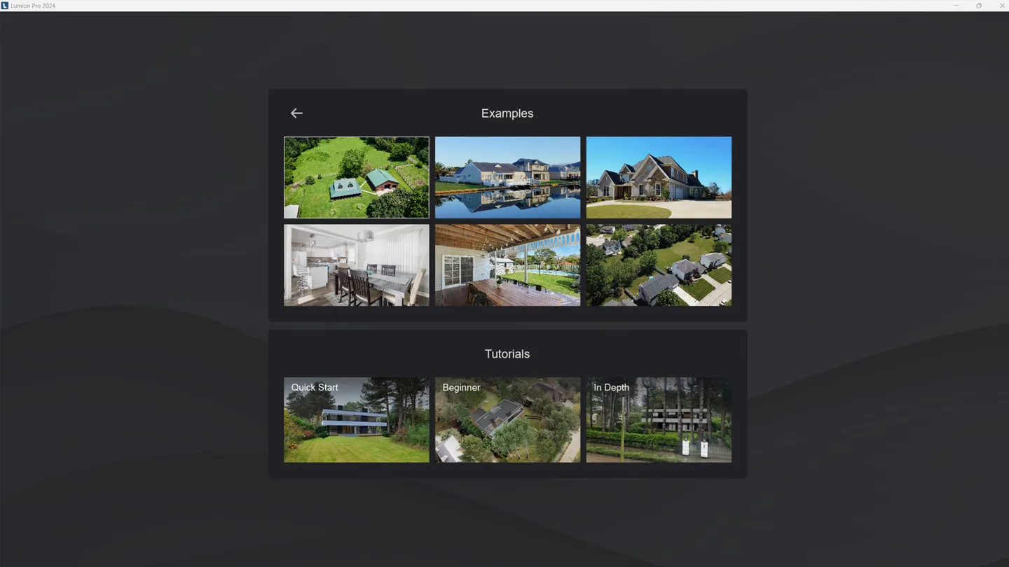

Una volta caricato il modello in Lumion, iniziamo con la modalità foto e selezioniamo la corrispondenza con la foto in +FX. Fare clic sull’icona Modifica sotto il nome dell’effetto, quindi su Esempi nella parte superiore della barra delle impostazioni.
Verrà visualizzata una selezione di modelli, tutti da diverse angolazioni, che possono essere utilizzati come base per la scena. Cercate di trovare quello che meglio si adatta all’angolazione della vostra foto. Per questa esercitazione, abbiamo scelto l’esempio Angolo esterno, angolo verso l’alto.
Ora è il momento di caricare la propria immagine di sfondo. L’opzione è presente accanto al pulsante Esempi, quindi fare clic su di essa e trovare la foto salvata. L’immagine apparirà sopra la scena di esempio.

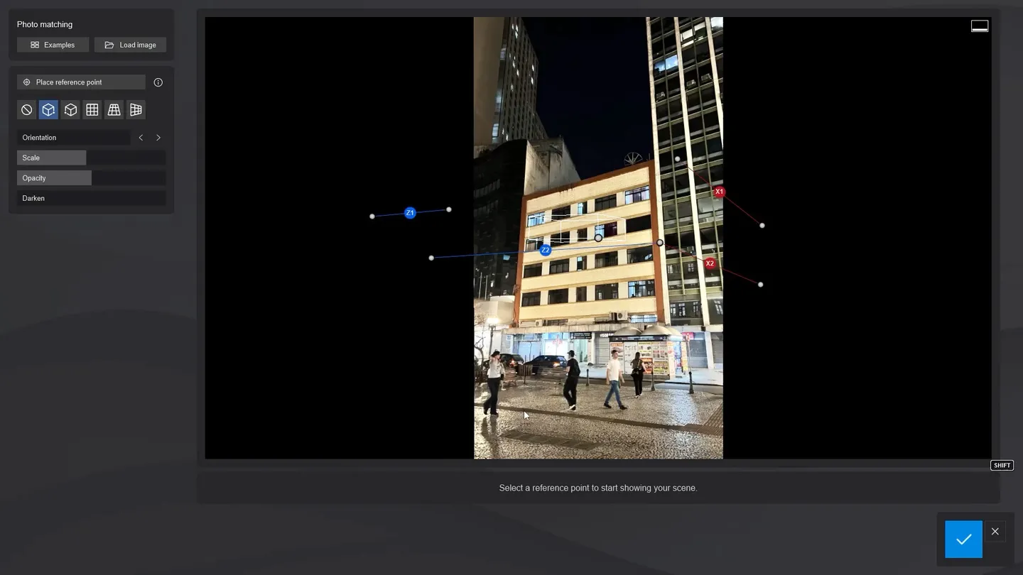

Per iniziare ad allineare il modello alla foto, premere il pulsante Posiziona punto di riferimento. Si accede così al modello, dove è possibile scegliere un punto di riferimento da allineare.
Si consiglia di iniziare dall’angolo in basso a destra. Fare clic sul segno di spunta, quindi si tornerà all’immagine, questa volta con il modello sovrapposto. Trascinare il punto in basso a destra in modo che corrisponda alla posizione corrispondente nella foto.
Ridurre inizialmente l’opacità e la scala del modello può aiutare a vedere meglio ciò che sta accadendo. È anche possibile regolare l’orientamento, in modo che il modello si allinei meglio con gli edifici circostanti.
Ora è necessario allineare i punti di riferimento rimanenti trascinandoli in posizione. Regolare gli assi finché il modello non è rivolto nella direzione giusta. Aumentare la scala fino a ottenere il giusto adattamento, quindi l’opacità per vedere il modello nella sua nuova posizione. Una volta terminata la modifica, premere il pulsante di controllo per visualizzare l’anteprima della scena.

Problema: il mio modello sembra troppo grande/piccolo rispetto all’ambiente circostante.
Correzione: regolare gradualmente il cursore di scala e confrontarlo con elementi noti della foto, come porte o finestre.
Problema: la prospettiva non corrisponde perfettamente.
Correzione: provare a riposizionare i punti di riferimento o a regolare l’orientamento della fotocamera per allinearla meglio con il punto di fuga dell’immagine di sfondo.
