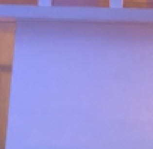

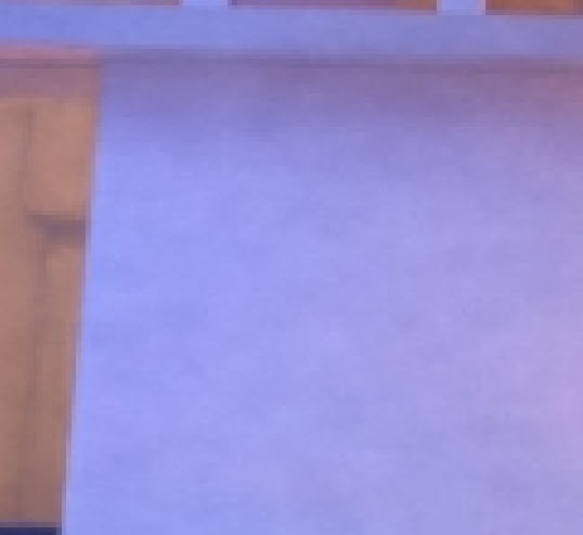

è raro che le viste esterne presentino questo tipo di artefatti.
Gli artefatti sono quasi sempre probabili per gli interni e più spesso quando si includono luci artificiali.
Per un esterno di solito c’è almeno una singola fonte di luce diretta, il sole, e il rendering risolve il problema. Se sono stati aggiunti effetti come Rumore e Nitidezza, uno o entrambi possono influenzare i pixel finali e dare luogo a una colorazione leggermente a chiazze o non uniforme. Ad esempio:
Risultati a macchie: Invece di:
