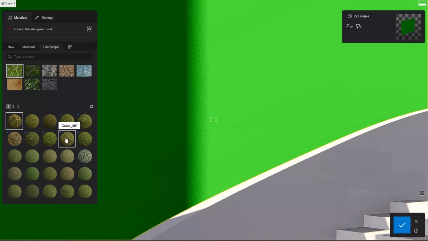

3. Aggiungere il materiale di base
Da qui, mentre si è ancora nell’editor dei materiali, fare clic sulla superficie, sul muro o sul traliccio su cui si desidera installare una parete verde.
Fare clic sulla scheda Paesaggio e selezionare un materiale erba o terreno 2D dalle opzioni della libreria di Lumion da utilizzare come materiale di base.
In questo modo si otterrà un aspetto più realistico e naturale della parete verde e si potranno coprire eventuali spazi vuoti tra le piante. Regolare la scala della mappa in base alle proprie esigenze.

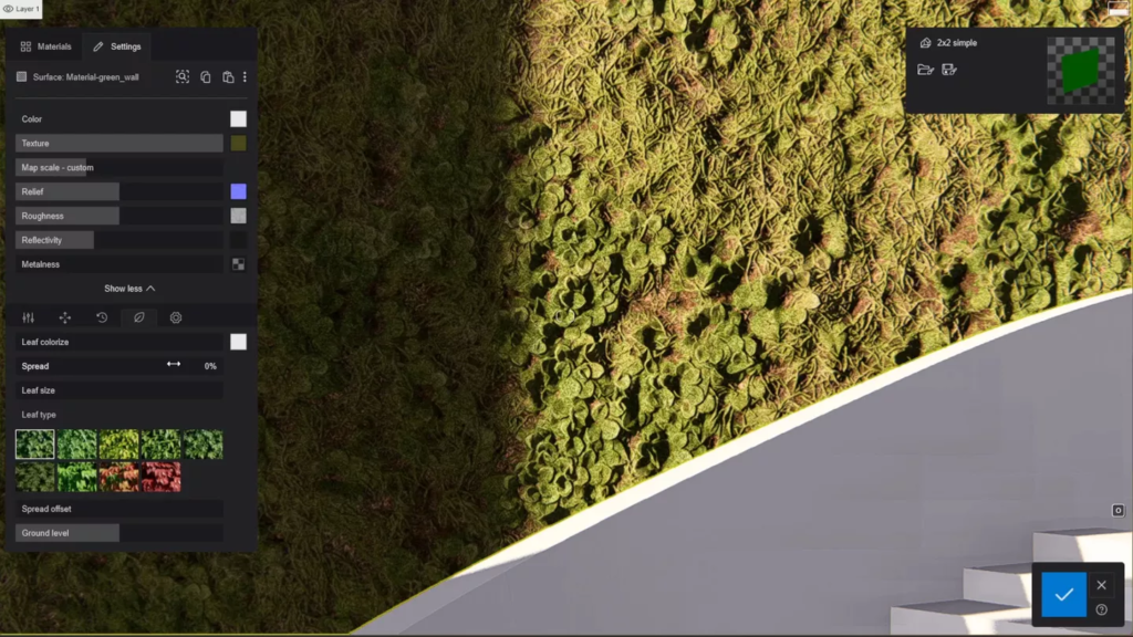

5. Aggiungere il fogliame
Fare clic su Impostazioni materiale e poi su Mostra altre opzioni nel menu a comparsa. Da qui, selezionare le opzioni del fogliame (cercare l’icona della foglia) e scegliere il tipo di foglia preferito. Se si è deciso di personalizzare il muro con delle forme, è possibile diversificare i materiali per ogni forma e applicare un tipo di fogliame diverso a ciascuna di esse.
6. Rendere il tutto più vivace
Ora la parte più divertente! Impostate il livello del terreno per calcolare da dove volete che il fogliame si espanda. Ora aumentate il valore di diffusione e guardate il fogliame crescere davanti ai vostri occhi! Lasciate crescere la diffusione finché non avrete coperto l’area desiderata per la superficie o la geometria. Da qui si possono anche regolare i valori delle dimensioni delle foglie nella scala corretta.

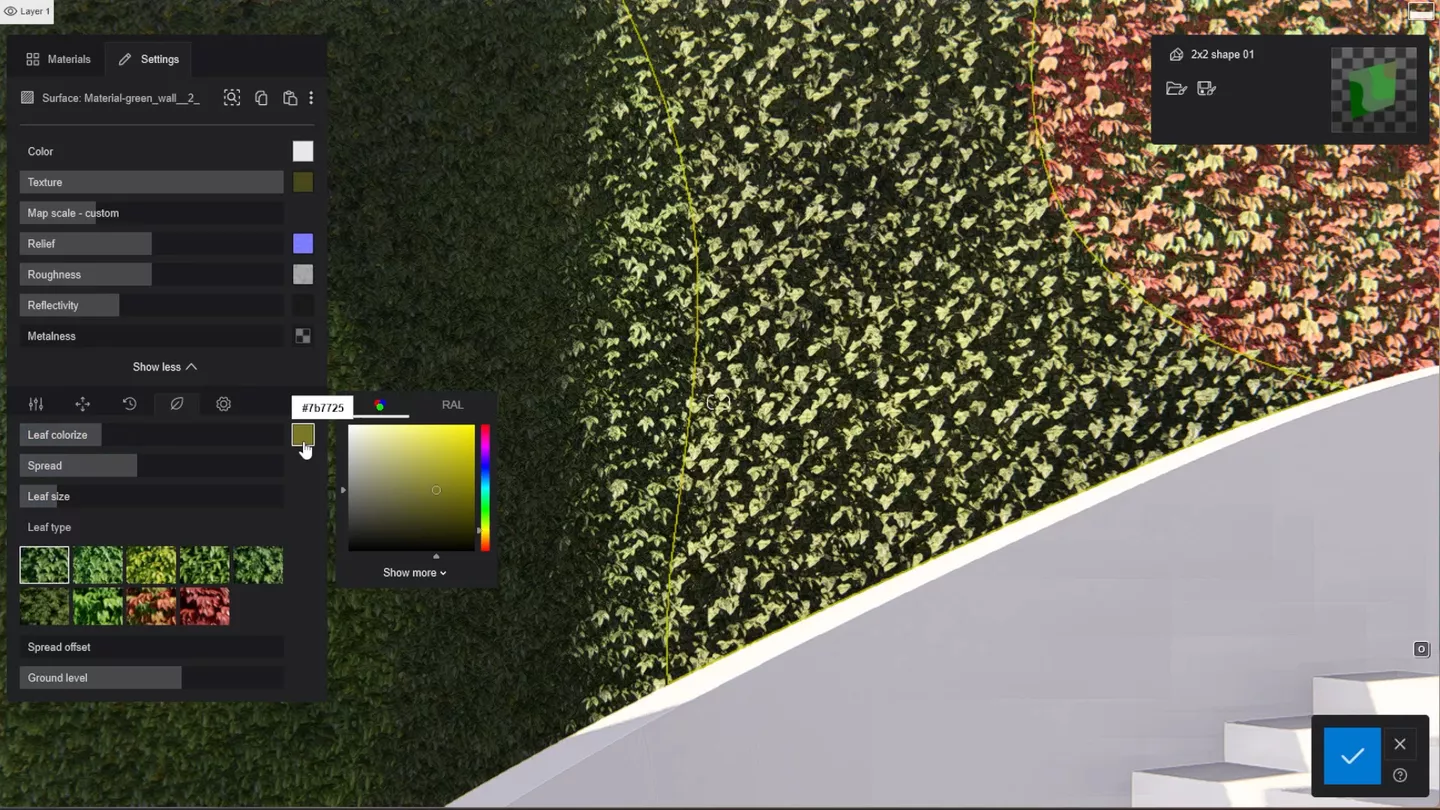

7. Aggiungere un tocco di colore
Per aggiungere un tocco sottile, regolare il colore delle foglie per ottenere un aspetto più distinto. È sufficiente utilizzare il cursore di colorazione delle foglie per regolare la scala e la casella di selezione del colore a destra per trovare la tonalità esatta desiderata. Ed ecco fatto, avete appena costruito un muro verde! Non è stato così facile?
