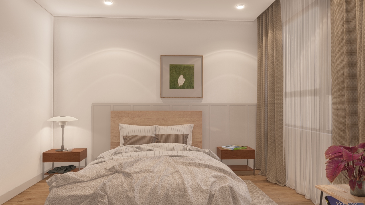

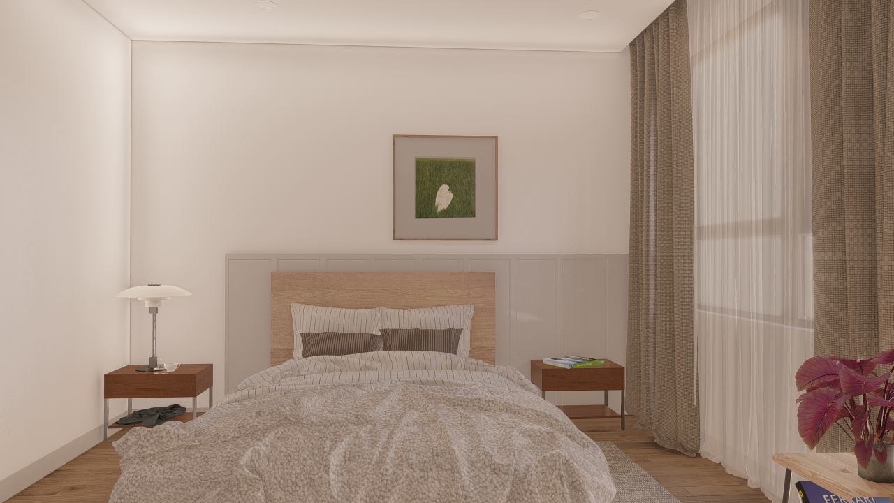

Si inizia con un rendering della camera da letto usando la pipeline di rendering Rasterization e utilizzando gli effetti Reaslitic Styles.
Un rendering senza illuminazione indiretta:
E con le luci.
L’aspetto è buono, ma si desidera ottenere una qualità ancora migliore per gli interni utilizzando il rendering Ray Trace.

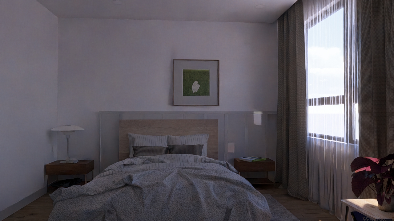

Si prova ad aggiungere l’Effetto Ray Tracing e a impostare i Campioni a 16 per un rendering rapido e 8 Rimbalzi:
In questo rendering non ci sono molte macchie o chiazze pronunciate: le finestre sono abbastanza grandi da consentire una buona luce solare diretta e la luce proviene da un’unica fonte.
Anche se si utilizza la stessa illuminazione di Real Skies, è molto più scuro.
Inoltre, le pareti presentano macchie e un aspetto frammentario.

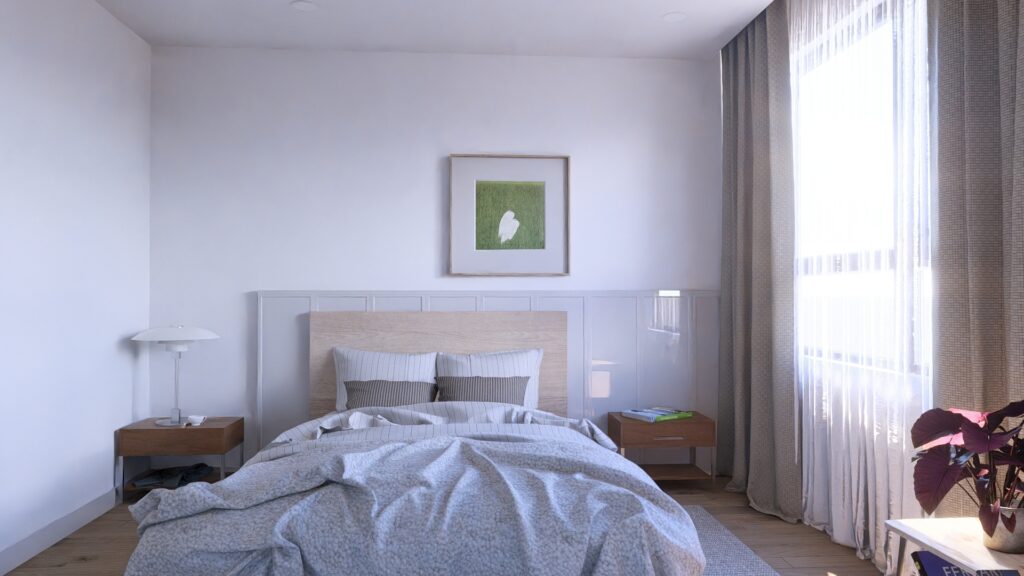

Si riprova con campioni molto più alti, per ottenere un’immagine ray-tracing migliore.
Funziona.
C’è molta luce nella stanza, ci sono ombre, l’aspetto è buono e l’aspetto a chiazze sulle pareti è sparito.

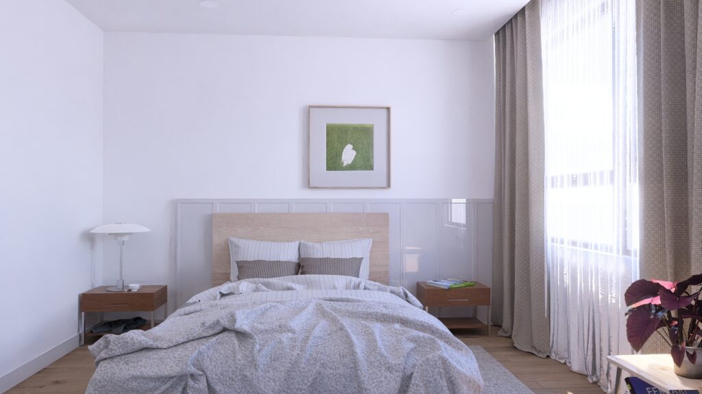

L’aumento dei campioni può talvolta aiutare a risolvere il rendering. Anche con un Campione basso di 128, ma con meno rimbalzi di luce – 3, l’aspetto è migliorato:
La riduzione dei rimbalzi, in modo che la Global Illumination rimbalzi meno nella stanza, contribuirà a ridurre la disomogeneità.

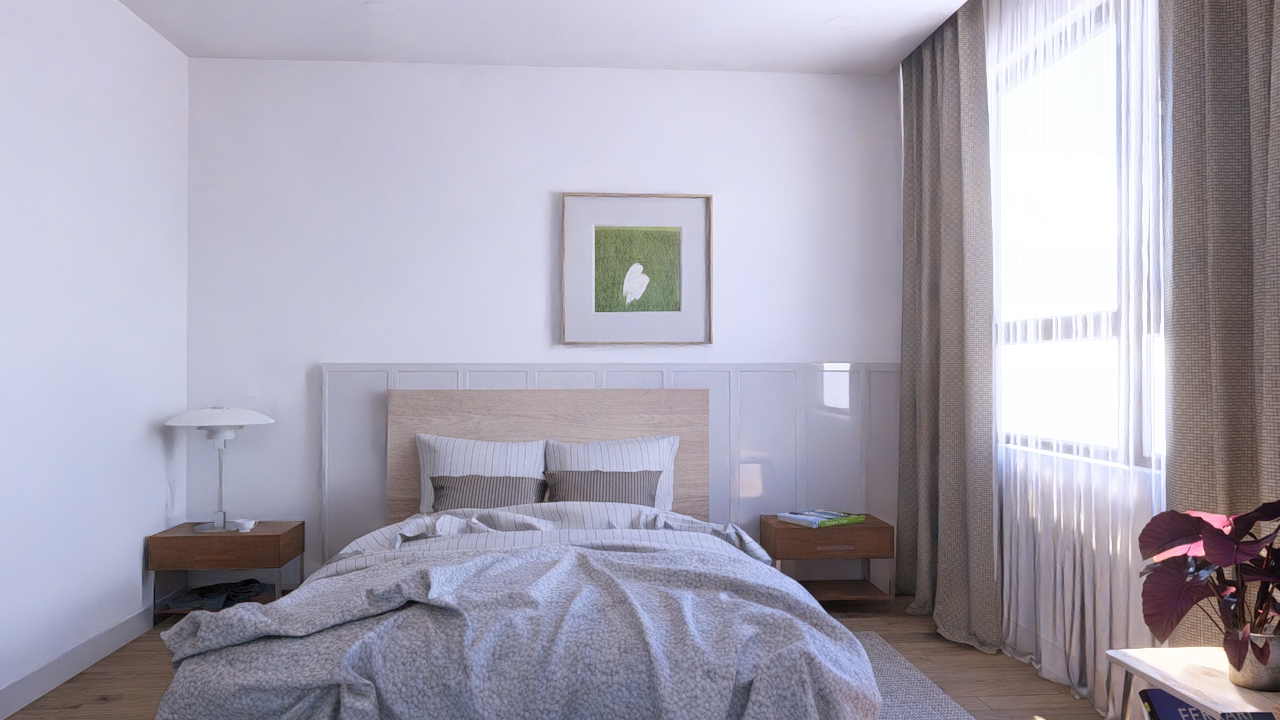

Una buona gamma di campioni per un rendering finale è da un minimo di 128, usare 256 fino a 512. Si tratta di un rendering equilibrato: tempo di rendering contro qualità. Si possono usare valori più alti, ma 256 o 512 vanno bene.
E, considerando un massimo di 8 rimbalzi e 2048 campioni:
