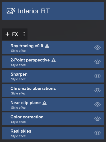

In questa guida, l’Effetto Ray Tracing è anche nell’Elenco effetti master ed è impostato sui requisiti per il rendering finale desiderato di 512 campioni con 8 rimbalzi.

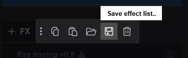

Una volta ottenuto uno Stack di effetti che potete riutilizzare, salvatelo in un file per poterlo riutilizzare in altri progetti. Sia come stack di effetti completo, sia come base per aggiungere altri effetti.
Lo stack di effetti creato qui dovrebbe essere utilizzabile in altri progetti, poiché contiene gli effetti principali per l’impostazione del Ray Tracing.
Questo Stack è molto simile a quello costruito in questa guida. L’unica differenza è che è stato incluso un Effetto Sole per controllare l’altezza del Sole.
