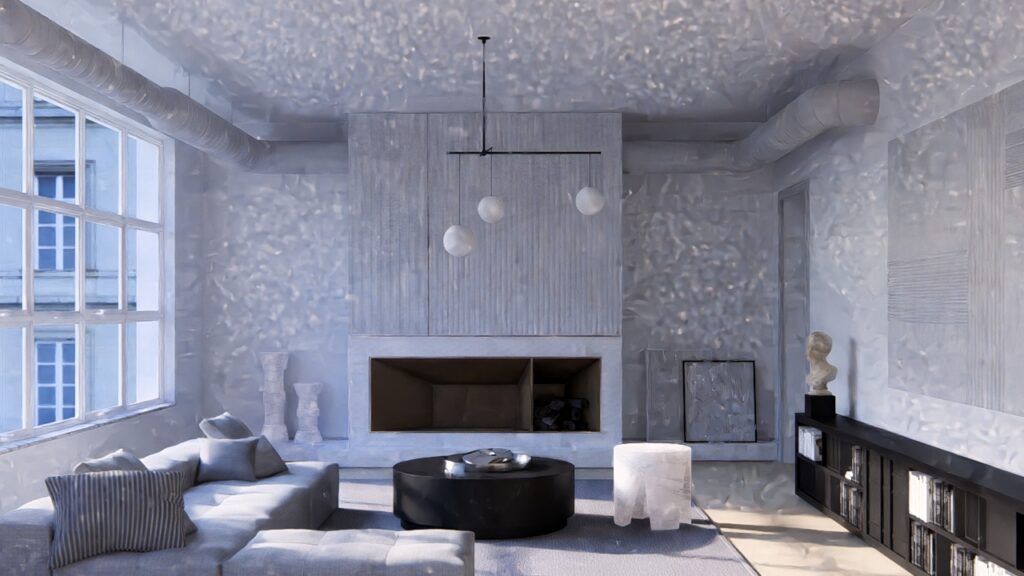

Valore di riduzione della lucciola:
Nella maggior parte dei casi, impostarlo a 0 o al massimo al 5%, in quanto può essere molto aggressivo.
La Riduzione lucciole influisce solo sui pixel troppo luminosi.
Questo è ciò che può accadere con un valore eccessivo di Firefly Reduction.
Il rendering con più campioni può risolvere le cose solo a volte. Tuttavia solo in alcuni casi in cui c’è solo luce diretta.
