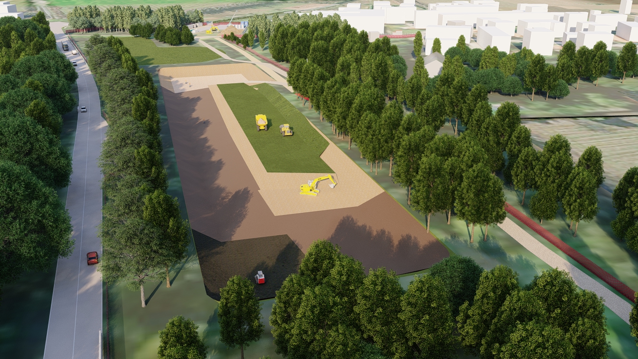

Buongiorno, con la nuova versione 12 Pro ho riscontrato problemi di velocità nella renderizzazione e semplice navigazione in scene quando sono presenti un numero relativamente alto di alberi. Per dare un\'idea, la generazione di un video passa da 15 minuti (alberi spenti) a 2 ore (alberi accesi). Allego un file immagine per capire il numero relativamente basso di alberi.
Con le versioni precedenti non c\'era problema e la produttività non ne risentiva.

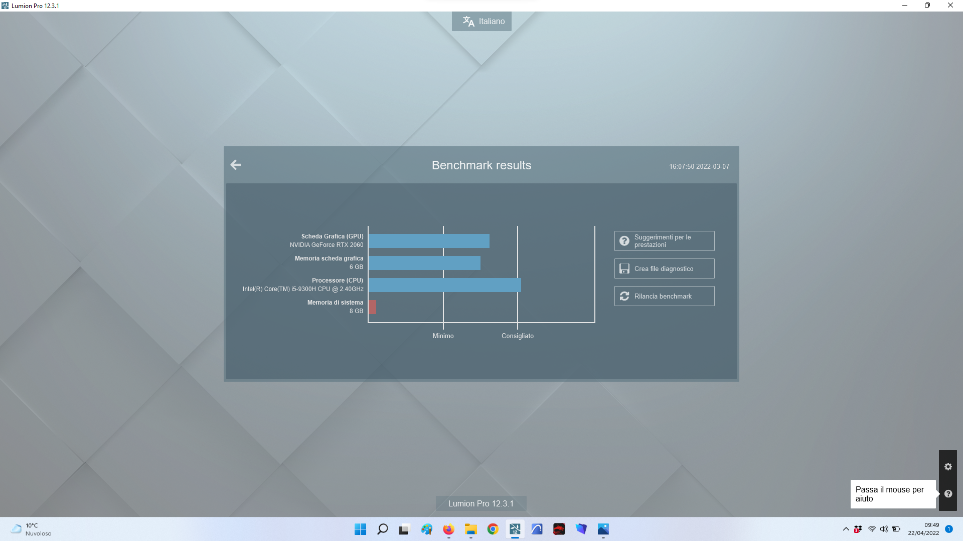

La macchina ha le caratteristiche in allegato.

Se posso permettermi, lo trovo un peggioramento molto evidente: non si aggiunge nulla rispetto alla versione precedente (stessi alberi, stessi rendering) ma si peggiorano decisamente le performance.
Inoltre evidenzio che il benchmark di questa macchina è in linea con la configurazione consigliata. Ripeto passare da 15 minuti a 2 ore (ovvero 8 volte) il tempo di rendering è inaccettabile.

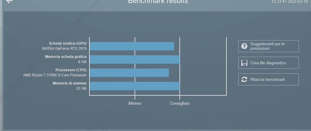

Ho provato a renderizzare alcune scene di esempio con un pc non molto performante ( vedi benchmark) nello specifico \"Streetscape\" scena contenente quasi 700 alberi ottenendo tempi diversi in base alla qualità di render impostate è impostando come stile lo stile realistico senza apportare modifice come da lei descritto sopra:
Qualità output 2 stelle; fotogrammi al secondo 30; tempo 53 minuti
Qualità output 3 stelle; fotogrammi al secondo 30; tempo 1h 32 minuti
Qualità output 3 stelle; fotogrammi al secondo 60; tempo 2h 47 minuti
la durata del video è di 32 secondi, formato video full HD
