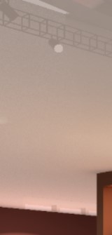

Se seleziono un tessuto dalla libreria ma volessi farlo più trasparente si può? Partendo da un materiale standar riesco a farlo come quello dell\'immagine del cielino dove si intravedono le americane con le luci.
Ma ci sono dei tessuti gà fatti nella libreria che si potrebbero usare ma mi sembra che la trasparenza non sia possibile darla, giusto?

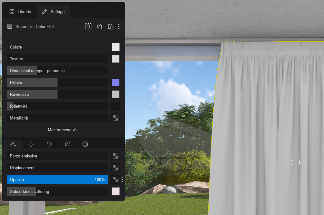

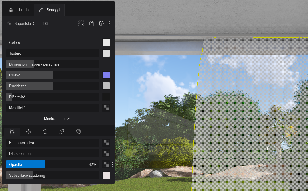

E\' possibile dare trasparenza ai tessuti andado ad agire sullo slide Opacità come da immagini allegate.
Immagine \"tenda 01\" tessuto non trasparente, slide opacità impostata al 100%
Immagine \"tenda 02\" tessuto parzialmente trasparente, slide opacità impostata al 42%
L\'opacità controllerà quali sezioni sono trasparenti e quali no. Quelli che non sono trasparenti sono opachi. Opaco e trasparente sono facce opposte della stessa medaglia. Alcuni sistemi di rendering utilizzeranno l\'uno o l\'altro, quindi se hai una mappa di trasparenza dovrai modificarla e invertirla per renderla opaca. (non esiste ancora una funzione integrata per farlo)
