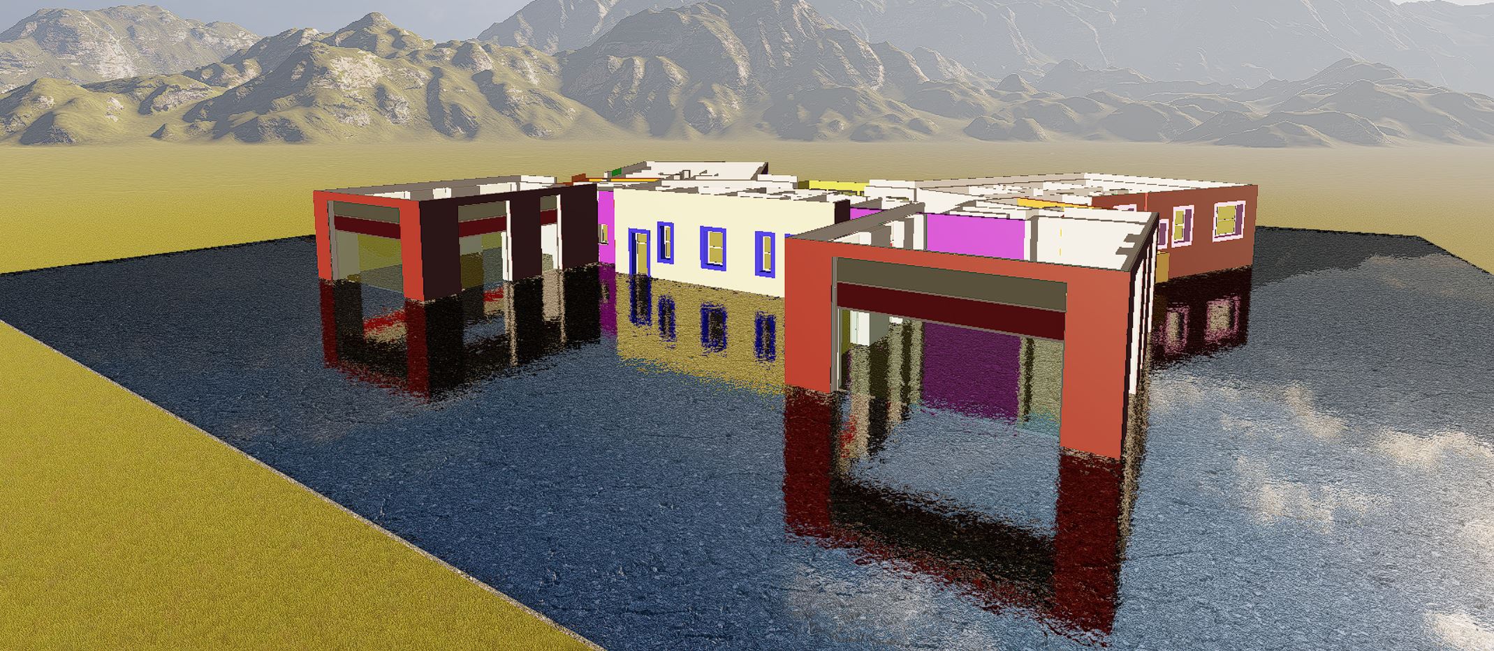

Non riesco a fare l\'effetto pozzanghera sull\'asfalto (tipo file di esempio Lumion). Ho preso gli stessi settaggi, fatto piani riflessione e precipitazioni cambiando valori fasi, etc, ma il risultato è solo uno specchio continuo. Provando a cambiare i settaggi cambia poco o nulla e passa di colpo da totalmente specchiato a nulla. Qualcuno sa come fare per ottenere l\'effetto realistico di tante pozzanghere casuali? grazie!

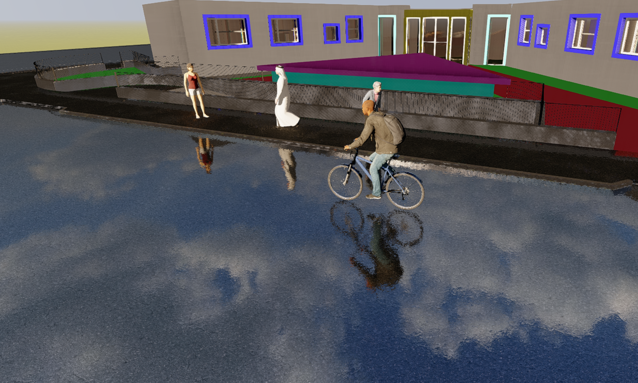

Ho provato con altro file, ma sempre specchia tutto senza pozze e irregolarità

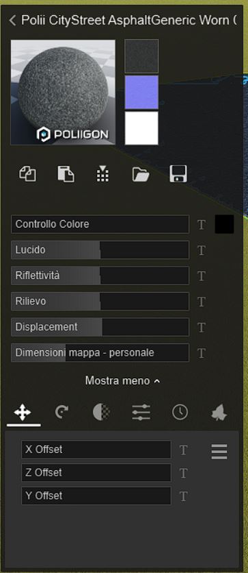

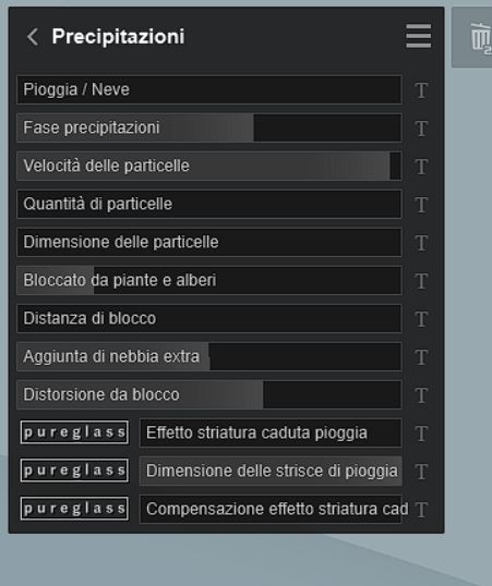

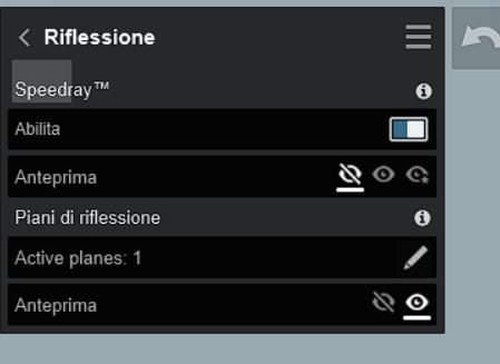

Allego screenshoot impostazioni
Buongiorno, l\'asfalto da usare è quello chiamato ASPHALT WET, che è prima di quello da lei selezionato. Per vedere le pozzanghere imposti il valore nello slider LUCIDO sotto 1.
Altrimenti può usare altri materiali e aggiungere l\'effetto PRECIPITAZIONI in fase di rendering, con l\'accortezza di azzerare la dimensione delle particelle per non far vedere le gocce d\'acqua, ma solo le pozzanghere sugli elementi orizzontali.
