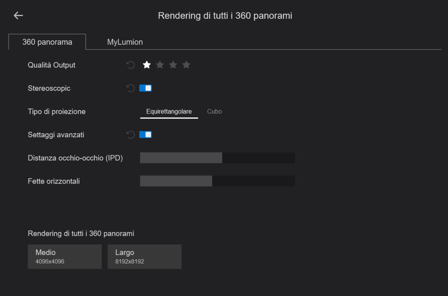

Buon pomeriggio,
potrei avere un tutorial o spiegazione che illustra tutti i passaggi per poter ottenere il file da vedere con il visore? Sarebbe interessante avere anche tutti i settaggi o accorgimenti che andrebbero fatti per visualizzare in modo realistico;   ad esempio se uso gli stessi settaggi che ho usato per i renderings non ottengo la stessa qualità di rappresentazione per le immagini panorama 360°.
18 nov 2024 · 10:58 modificato 1 gen 1000
Per l\'esportazione in VR, andare a creare una esportazione Panorama 360° e nelle impostazioni selezionare la funzione Stereoscopic.
Per quanto riguarda la qualità, rimangono i settaggi del panorama 360°
