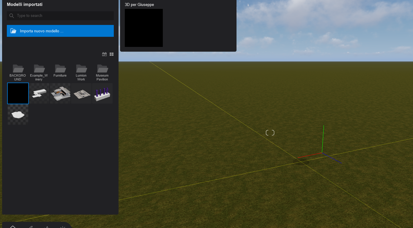

Salve, sono Emanuele Renzetti della Reset Architetti, ho necessità di importare un modello 3d da Autocad (ho provato ad importarlo sia in dwg che in dxf) ma mi da un riquadro nero e quando clicco su un punto qualsiasi del terreno non si vede il progetto. Attendo vostre, grazie.

Ma una volta importato il 3d ho modo di dividere i tutti i vari elementi per poter applicare più materiali? Ad Esempio al momento applicando un materiale alla parete esterna in automatico mi si applica anche al muro interno e ovviamente non va bene. Devo intervenire direttamente da Autocad o c\'è un modo direttamente in Lumion? Grazie
la suddivisione dei materiali deve essere effettuata nel modellatore 3D.
