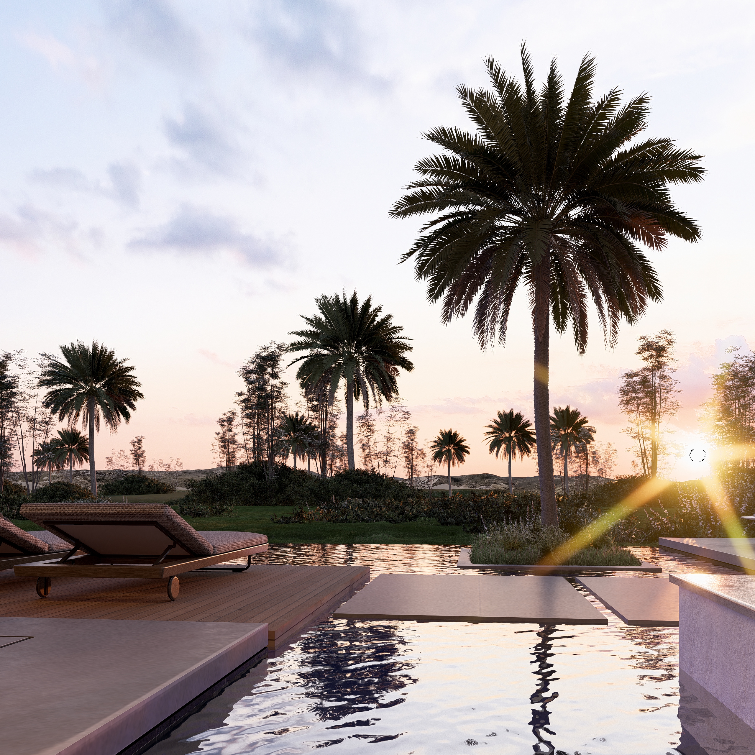

Buongiorno, allego immagine e non capisco perchè il sole nella scena si brucia, forse ce qualche albero davanti ma non dovrebbe fare cosi.
qualche trucco o settaggio per poter togliere questo errore??
grazie mille
sto utilizzando l\'effetto di bagliore all\'obiettivo, giusto?
Probabilmente è qualche impostazione di quell\'effetto

per questa scena provi ad impostare il Ray tracing con 6 rimbalzi al posto di 7 e la luminosità del sole con HDRi imposti una intesità del 120% invece del 140.
Dovrebbe risolvere secondo i miei test
purtroppo .....con il video animato il problema persiste.....soluzioni???
Purtroppo è un bug grafico e lo si può \"sistemare\" solo giocando con i valori degli effetti
