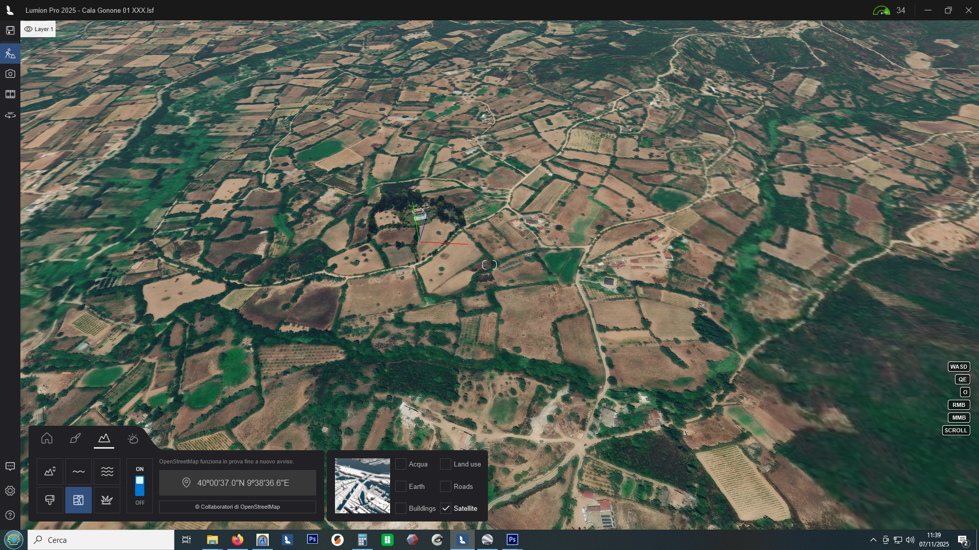

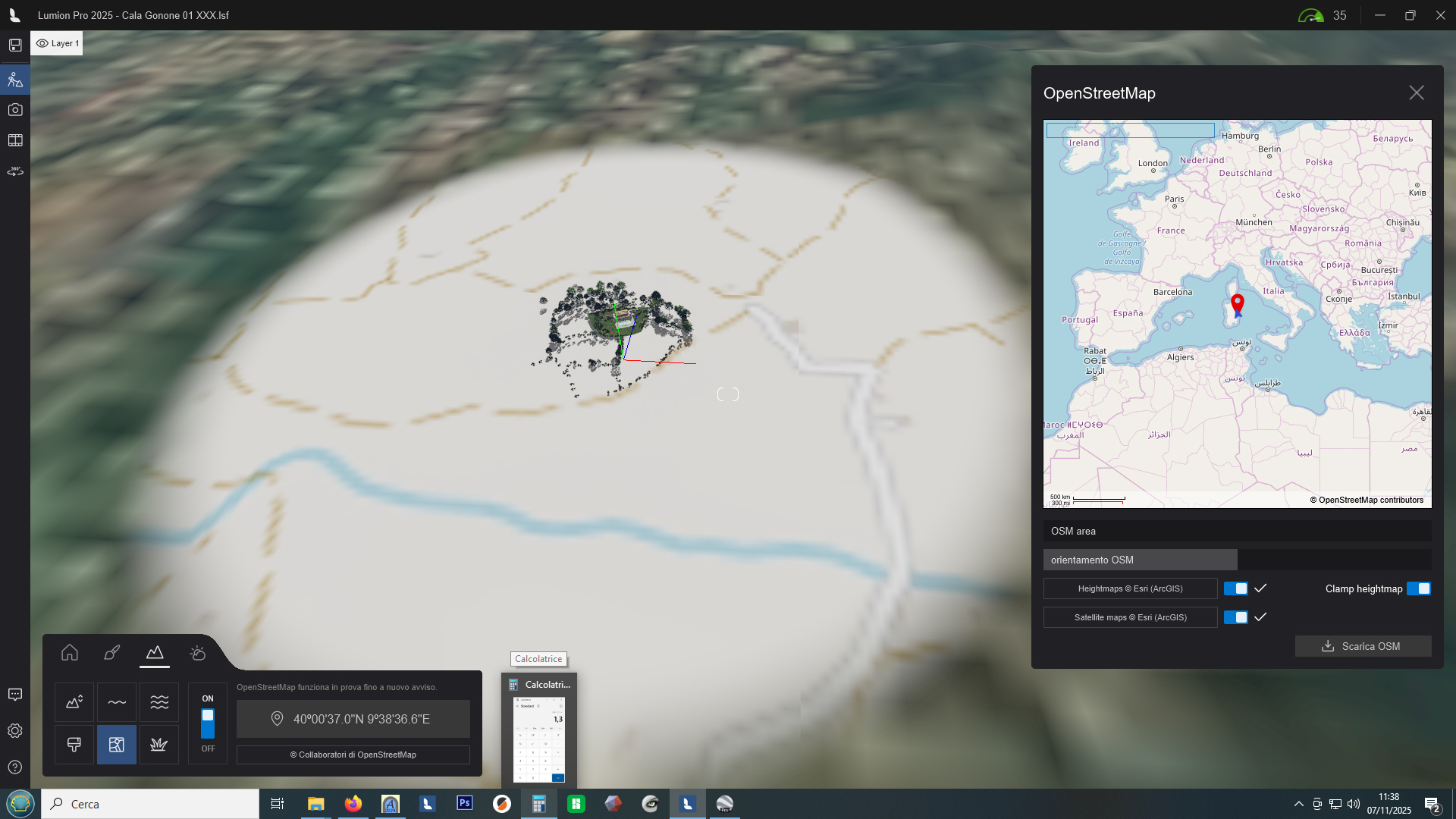

Buongiorno, sto usando Lumion Pro 2025, ho utilizzato recentemente OSM e tutto andava bene. Mentre prima mi faceva vedere la mappa satellitare su tutta l\'area scaricata, ora mi fa vedere la mappa satellitare tranne in un\'area cerchiata in cui risulta il mio lavoro il cui la mappa è simile a quella di Google Map. Ho provato ad aprire un lavoro fatto qualche mese fa e vedo la mappa satellitare, ma se provo a modificare l\'area sparisce la mappa satellitare all\'interno del cerchio. Allego due immagini per capire il problema. Come mai? Cosa posso fare, grazie.

nella prima immagine deve ancora scaricare l\'osm, mentre nella seconda è scaricato

Buongiorno, grazie. Era perchè erano attive il terreno strade acqua ecc. che nascondevano la mappa satellitare.
