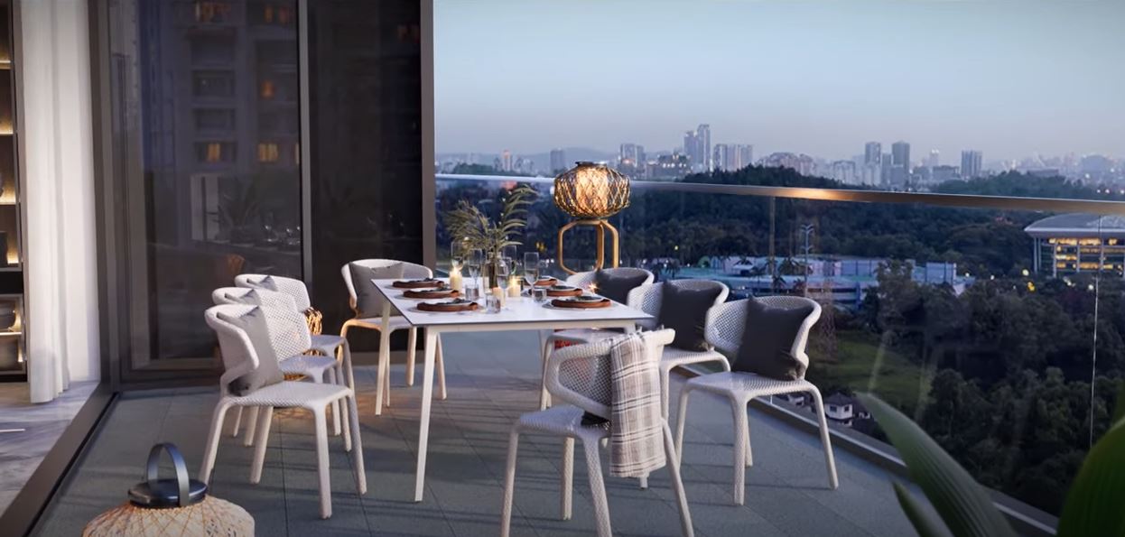

Buonasera, con il procedimento appena indicato è possibile avere questo tipo di risultato sullo sfondo?
Ciao, direi di si , credo che un lavoro così con la foto giusta , si otterrebbe anche semplicemente posizionando la foto su un pannello piano o leggermente curvato, posto in prossimità dell\'inquadratura, facendo attenzione al posizionamento della luce ambientale ma sicuramente fattibile .
Buon lavoro
