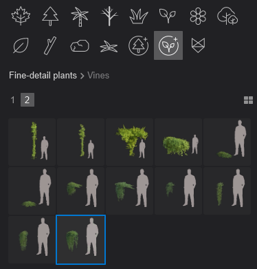

buongiorno

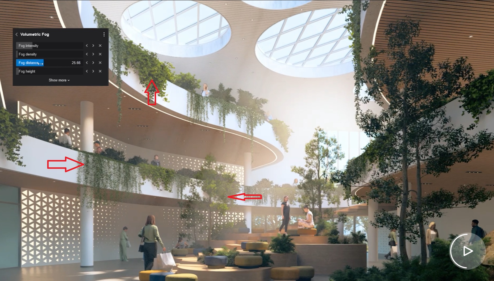

devo ricreare una scena da esterno con delle piante/arbusti/fiori pendenti dai balconi.
oltre a quelle poche appena inserite in Lumion 2025 c\'è altro nella libreria di Lumion?
allego uno screen shot fatto dal sito di lumion di un immagine dove sono presenti un sacco di questa tipologia di piante e non capisco se sono stati utilizzati solo oggetti di Lumion.
grazie molte
saluti
silvia
AF
Andrea Faeti
8 mag 2025 · 08:50
modificato 1 gen 1000
Le allego l\'immagine dove può trovare le piante pendenti
