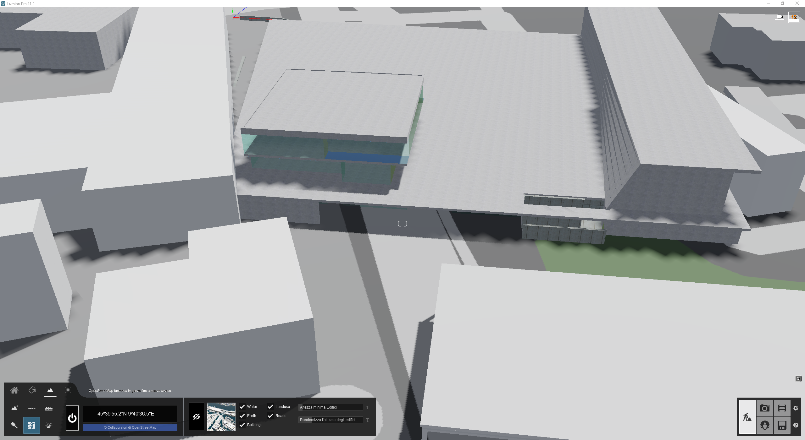

Ciao, nella barra di comando in basso al lato destro delle coordinate  non appare il pulsante di modifica (simbolo penna).
Vi allego uno screenshot della schermata dopo avere scaricato la mappa.
qualcuno mi sa dire cosa fare?
grazie a tutti
Marco
3 set 2021 · 11:32 modificato 1 gen 1000
Ciao, non comprendo bene la tua problematica ma credo sia riferita alla possibilità di spostamento della mappa OSM importata, da OSM puoi importare l\'area di interesse che verrà centrata sull\'origine degli assi di LUMION, con una estensione da te definita sino ad un massimo di 2.5 Km, poi potrai selezionare gli edifici eventualmente da rimuovere o effettuare modifiche cromatiche e di visibilità cartografica della mappa visibile, escludendo per esempio strade , uso del suolo ecc..
A questo punto potrai inserire muovendo il tuo modello per orientarlo sull\'area di tuo interesse, ma non muovendo o ruotando la mappa, bensì il modello o i modelli di tua importazione per poterli far calzare sulla mappa.
Ti consiglio se la necessità è questa , di impoortare subito il contesto OSM, con relativa cartografia ESRI e livelli altimetrici della zona interessata, poi importare il modello o i modelli interessati e procedere quindi all\'attribuzione di materiali e oggetti nella scena, non rischerai infatti degli adeguamenti di posizione di quanto inserito, a seguito dell\'inserimento della mappa che avrà quote di aderenza del territorio diverse dal piano di base di inserimento del modello.
Vero che comunque potrai adeguare il modello alle nuove superfici importate.
Spero di aver colto il quesito e di essere stato utile.
Buon Lavoro, scusa il ritardo ma il rientro vacanze è sempre complicato.
