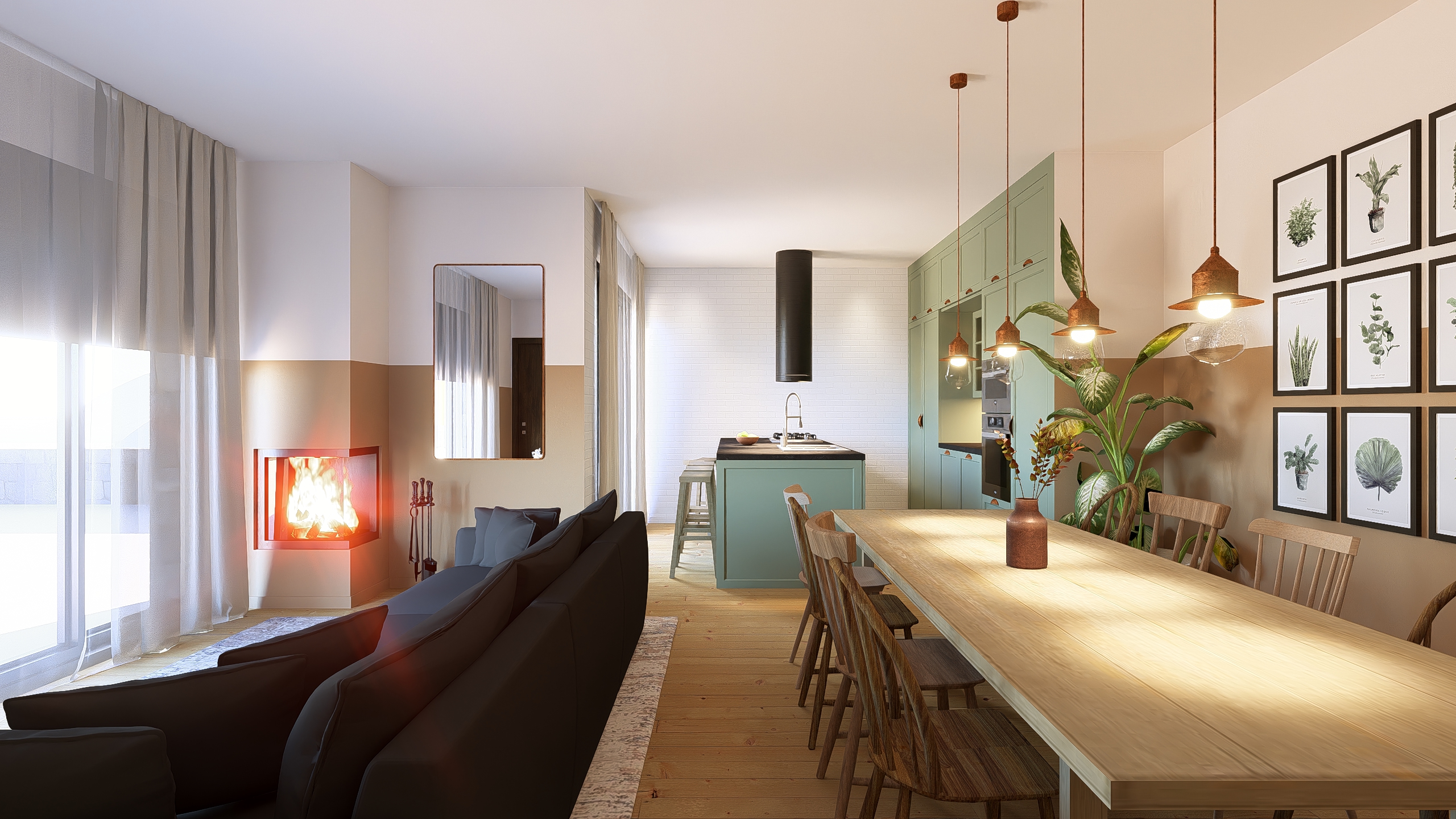

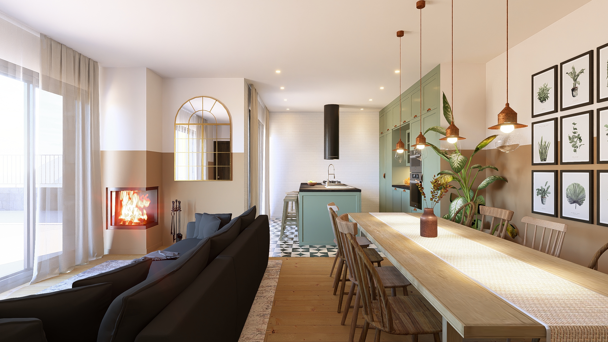

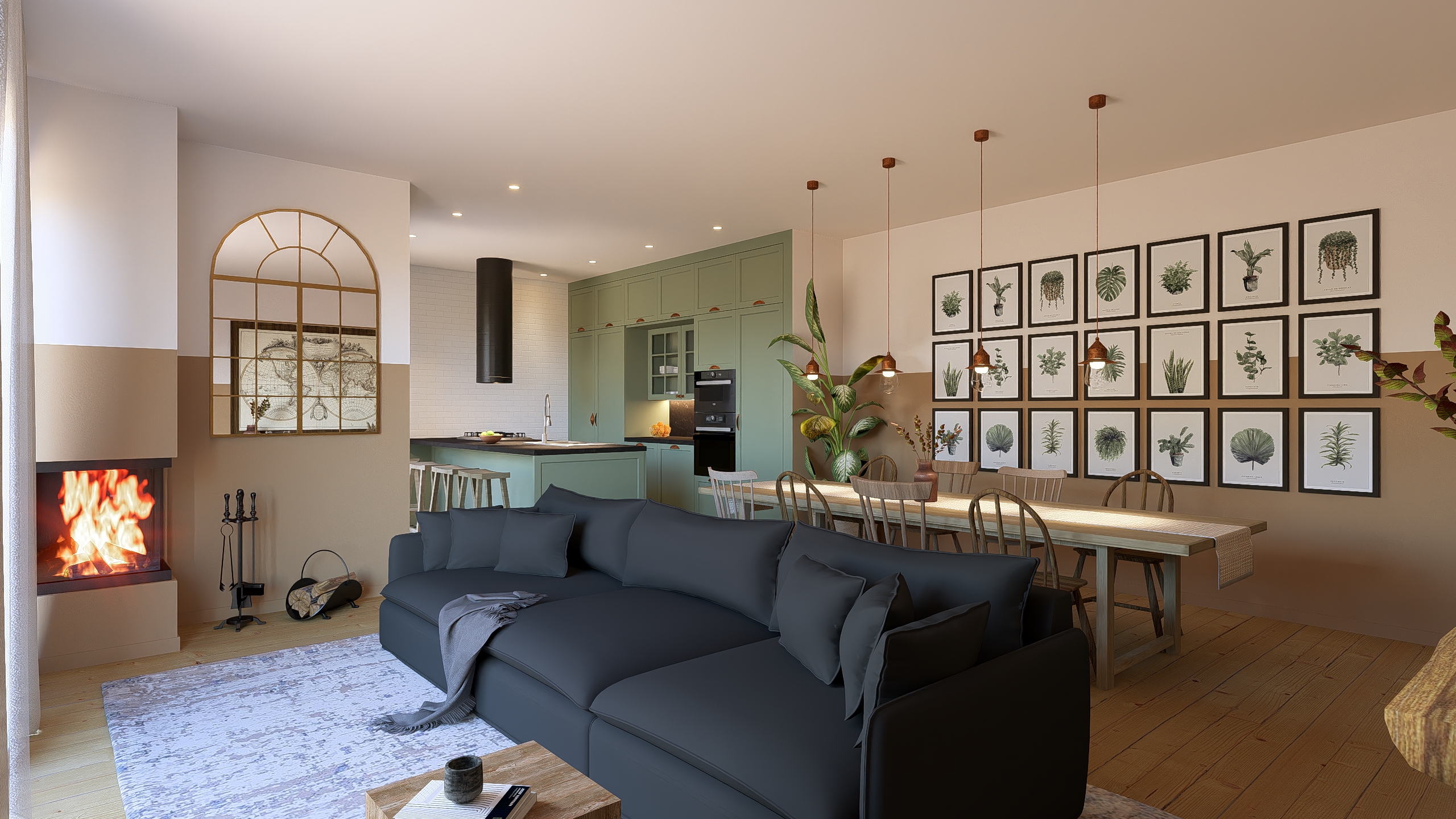

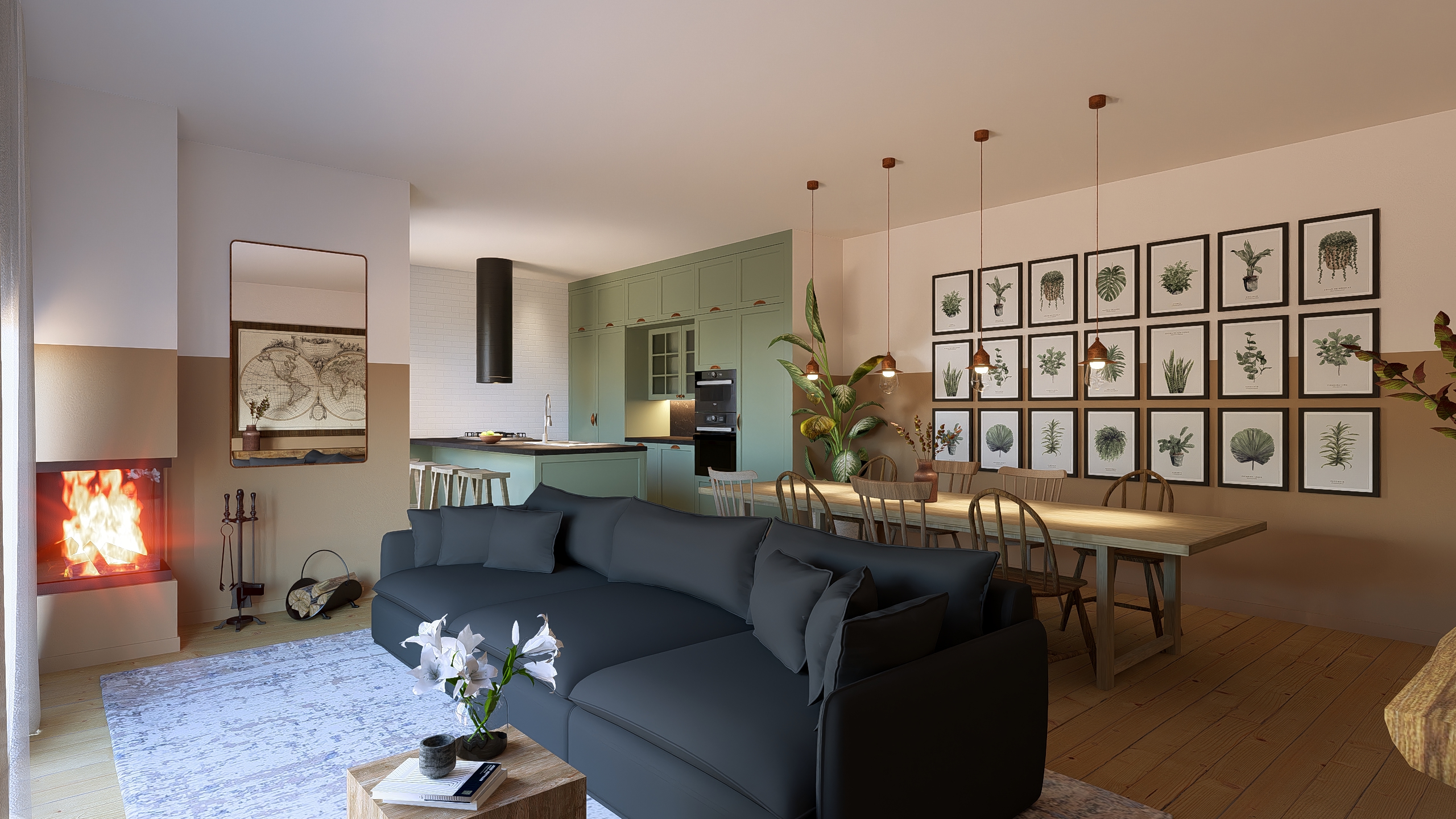

Buongiorno, dopo aver effettuato l\'aggiornamento a Lumion Pro 2025.0.1.0 ho riscontrato più volte problemi con il salvataggio.
Nonostante io salvi sia il file di Sketchup collegato che il file Lumion stesso,  quando chiudo e riapro Lumion alcune modifiche risultano non salvate. Il file si presenta con elementi che erano stati precedentemente inseriti su Sketchup ma poi rimossi, e gli ultimi elementi inseriti o modificati non sono presenti. Tutte le volte che riapro il file, il punto in cui il salvataggio si è fermato è sempre lo stesso.
Ho riscontrato lo stesso problema anche collegando un file Revit ad un altro file Lumion.
Allego foto di come è il file prima di chiudere Lumion, e come invece mi appare una volta riaperto.
(modifiche mancanti: cambio specchio a parete, spostamento divano, eliminazione vaso su coffee table, inserimento tovaglia su tavolo, inserimento cesto di arance, inserimento faretti a soffitto, inserimento nuova pavimentazione area cucina, inserimento coperta...)
Grazie in anticipo.

grazie per la segnalazione dettagliata: il problema che descrivi è sicuramente anomalo e piuttosto frustrante.
Assicurati che il file .LS di Lumion venga effettivamente salvato in una posizione locale sul tuo disco fisso (es. C:\\Utenti\\TuoNome\\Documenti\\Lumion\\...) e non su una rete, cloud (OneDrive, Dropbox) o disco esterno. Lumion può avere problemi di sincronizzazione con unità cloud.
Quando termini la sessione di lavoro:
  • Usa \"Salva con nome\" e crea una nuova copia (es. nomefile_v2.ls).
  • Subito dopo il salvataggio, esci e riapri Lumion, quindi apri quel file per verificare che tutto sia stato salvato.
Nel caso tu stia usando LiveSync con SketchUp o Revit:
  • A volte, se Lumion rileva una modifica nel file collegato dopo il salvataggio, può resettare lo stato della scena sincronizzandola nuovamente con il file originale (inclusi oggetti rimossi o spostati).
  • Prova a disattivare temporaneamente LiveSync prima di salvare la scena Lumion.
  • Prova a salvare il progetto in un nuovo file, con LiveSync disattivato, e verifica se il salvataggio persiste.
  • Se il problema si presenta sempre allo stesso punto, è possibile che un determinato oggetto o materiale stia causando un errore di scrittura nel file .LS.
