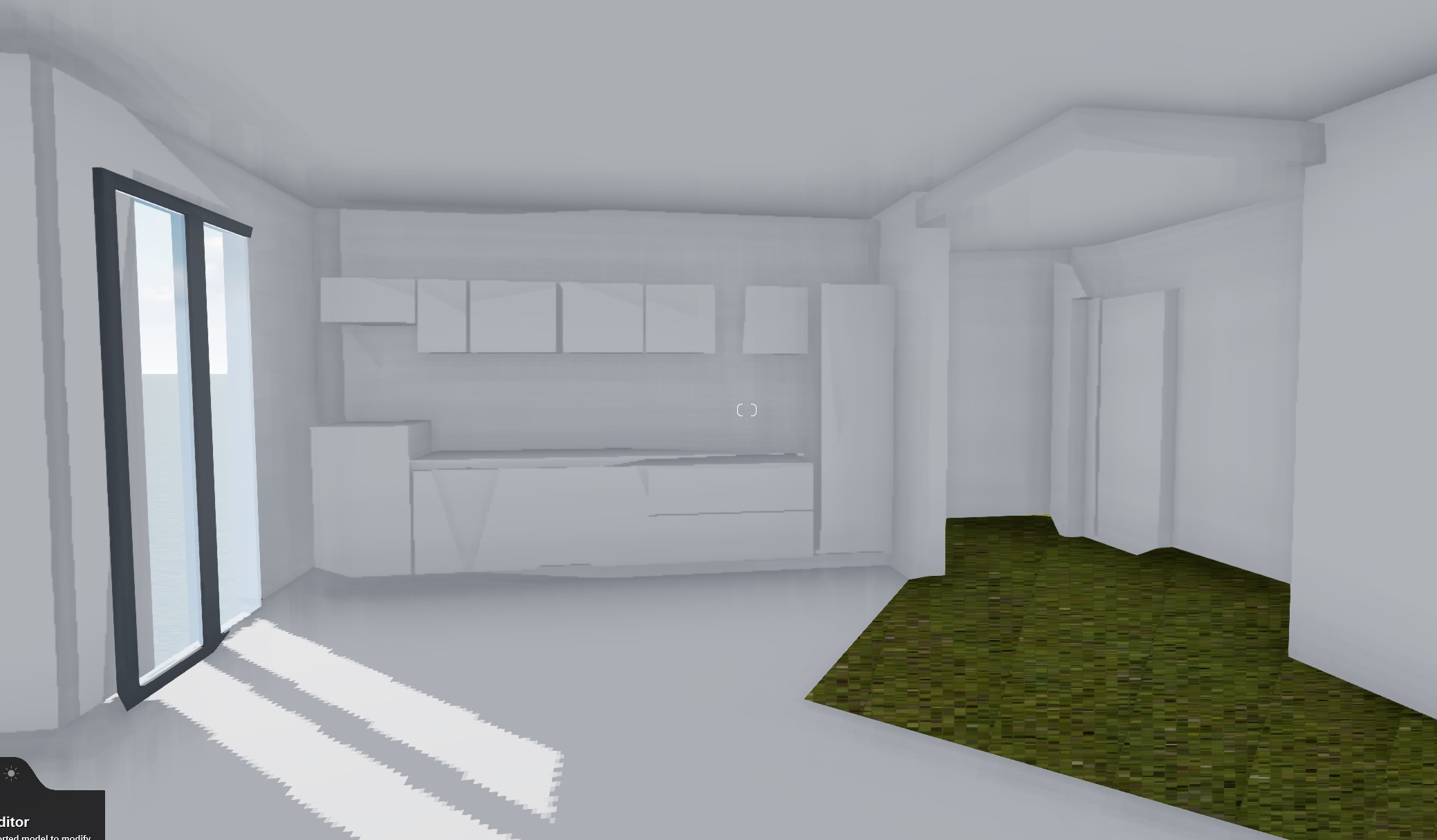

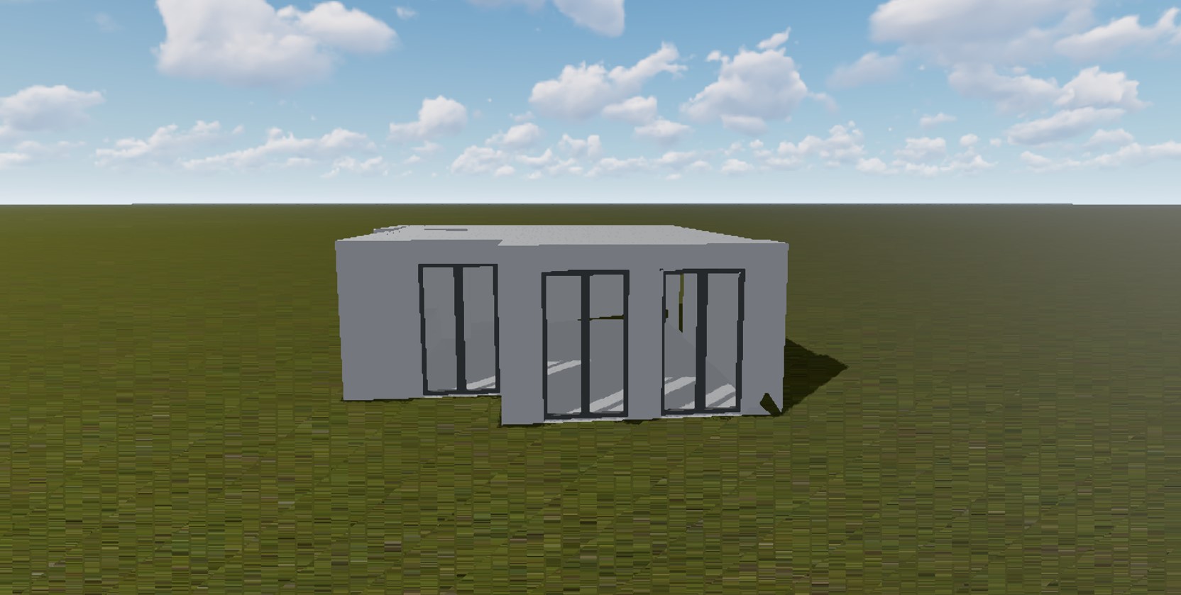

Utilizzando live sync Lumion con Rhino, vedo il 3d a scatti (le superifici scompaiono) e il prato a pixels. Come mai?
Lumion 12.5 PRO e Rhino 7
grazie
Buongiorno Maurizio,
non conoscendo i dati della macchina su cui lavori, posso supporre dalle immagini che ci hai condiviso, che sia il noto problema dei driver Nvidia (di seguito il link del problema e la guida per risolverlo).
https://www.lumion3d.it/forum/?view=topic&id=185
rimango a disposizione per eventuali dubbi in merito,
ti allego anche la guida su alcuni suggerimenti e risoluzione dei problemi tra Lumion e Rhino.
