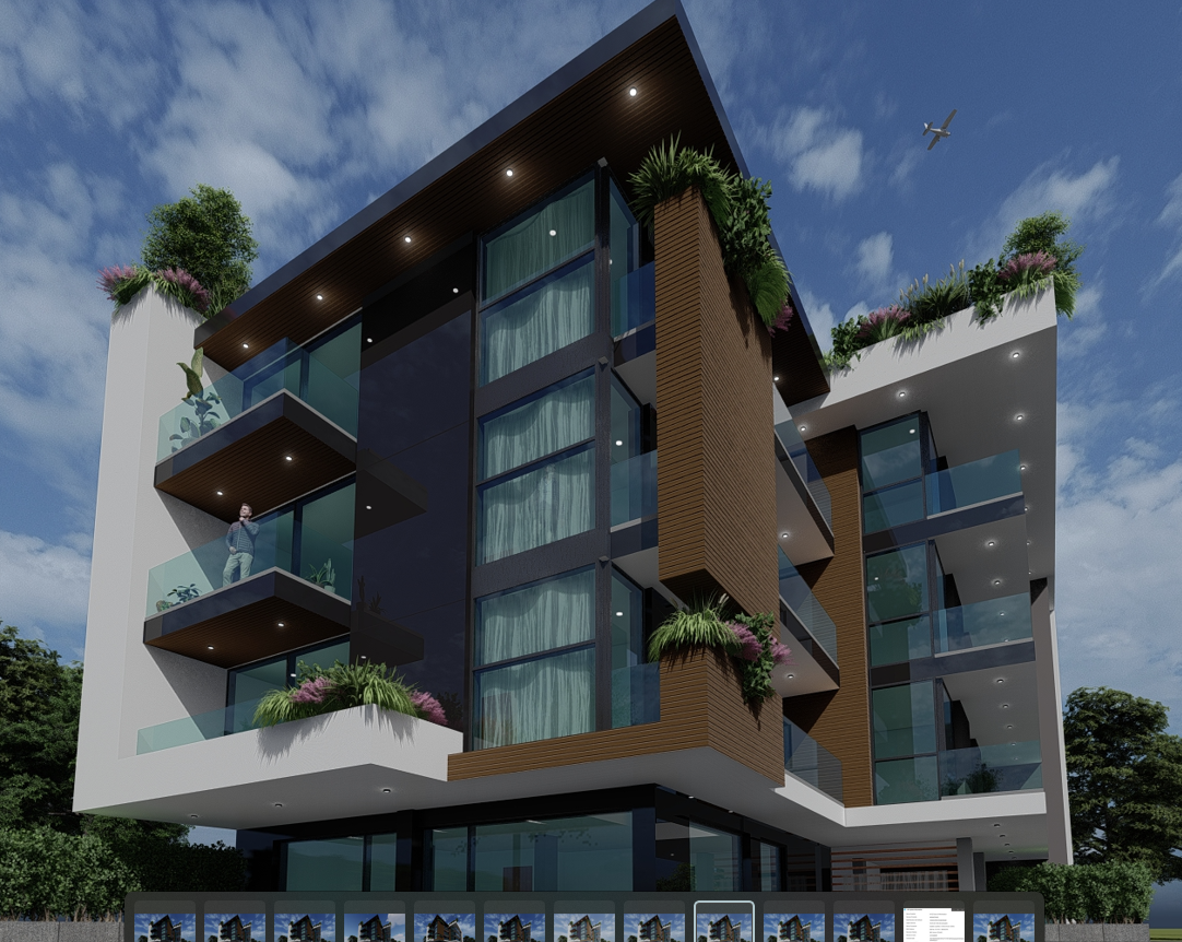

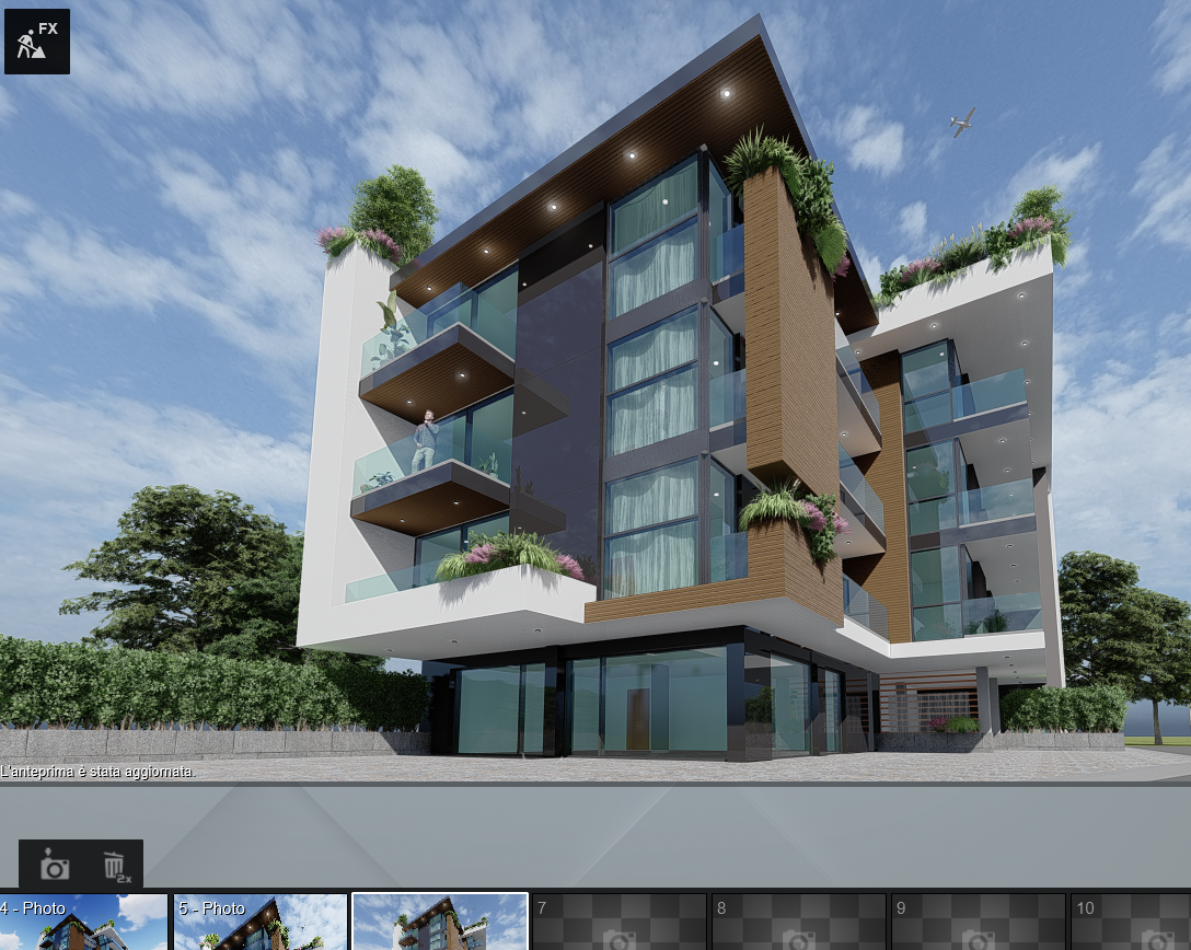

utilizzo Lumion da diversi anni sempre con risultati di ottima qualità
da qualche tempo sto riscontrando il seguente problema: l\'immagine renderizzata  ha una luminosità ridotta rispetto all\'anteprima aggiornata
pur utilizzando l\'effetto  correzione colore, il render ha una patina scura che rende l\'immagine smorta  e meno gradevole rispetto all\'anteprima che presenta colori vivi e brillanti.
sto cercando di compensare utilizzando l\'effetto illuminazione globale che, nelle scene di esterni, produce sempre effetti non desiderati.
17 lug 2022 · 08:51 modificato 1 gen 1000
Ciao, si effettivamente t riscontrato che rispetto all’anteprima di render il risultato sia un pochino più scuro e patinato. Anche a me succede sia in esterni che in interni, normalmente faccio quello che già in parte descrivi tu, compenso un pochino con la global, inserendo valori de sole comunque bassi in esterni a seconda dell’illuminazione della scena , poi compenso di solito a 0,7 esposizione per ottenere un risultato più preciso in render. Puoi provare a fare questo per rendere leggermente sovraesposta l’immagine ma come noterai non sarà una sovraesposizione dannosa. Buon lavoro
