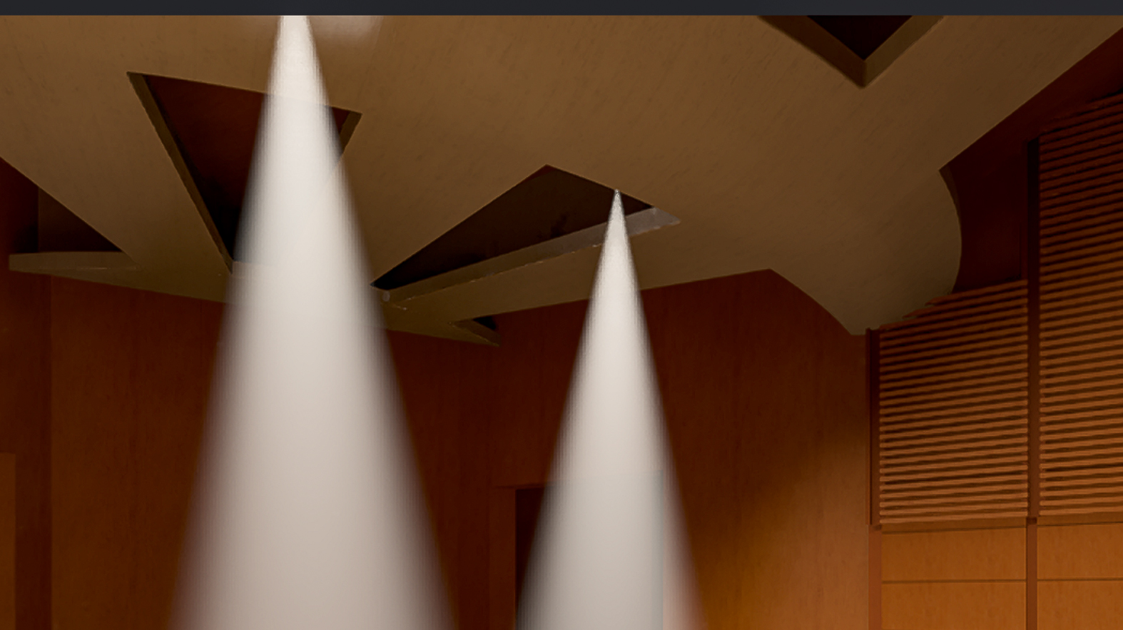

ho un problema con il render delle luci volumetriche e non so cosa stia sbagliando.

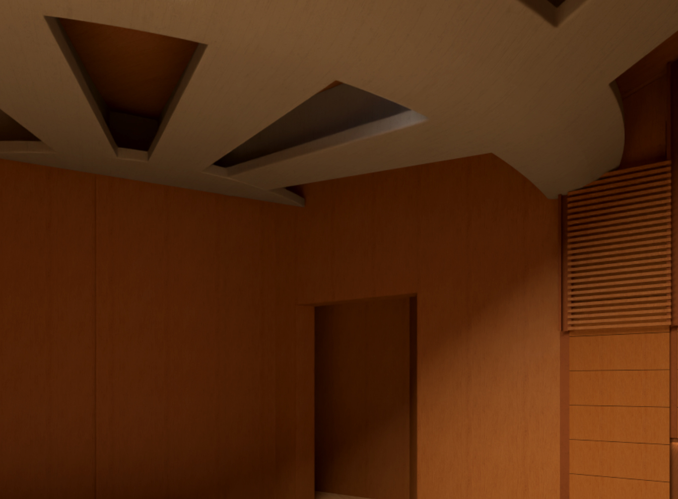

Nel modulo \"Crea Immagine\" vedo l\'effetto delle luci volumetriche (vedi Allegato A) poi se aggiorno l\'anteprima o faccio un rendering veloce in esportazione si perde totalmente l\'effetto luci volumetriche (vedi Allegato B).

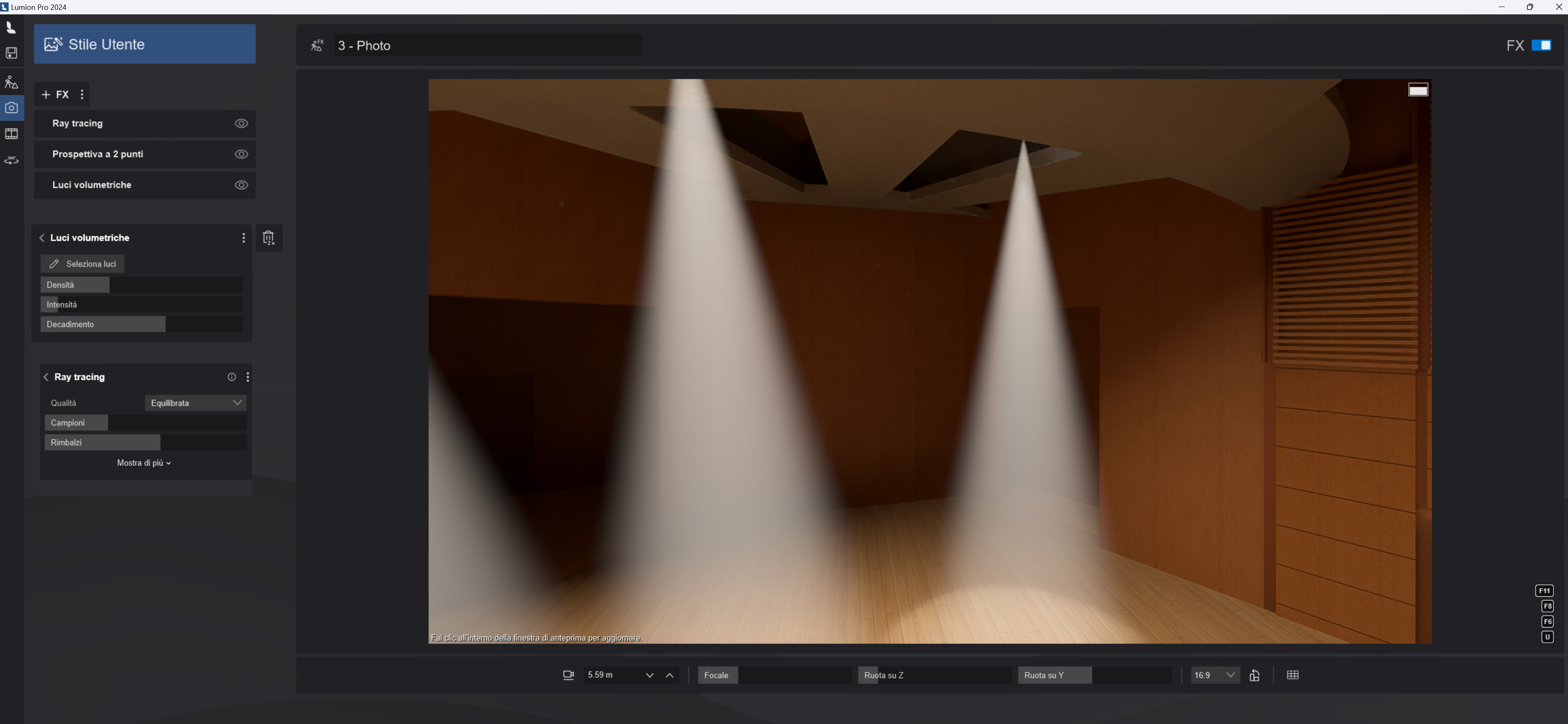

dalle immagini allegate e dalla descrizione fornita, risulta complesso determinare con esattezza la causa della problematica. Per poterle fornire una risposta più accurata, avrei bisogno dell\'elenco degli effetti applicati e dei settaggi relativi all\'effetto luci volumetriche, oltre a sapere se viene utilizzata la funzione RT, così da poter replicare la problematica sulla mia postazione.
La ringrazio.
Ho fatto uno screenshot, spero sia esaustivo per capire.
Augusto

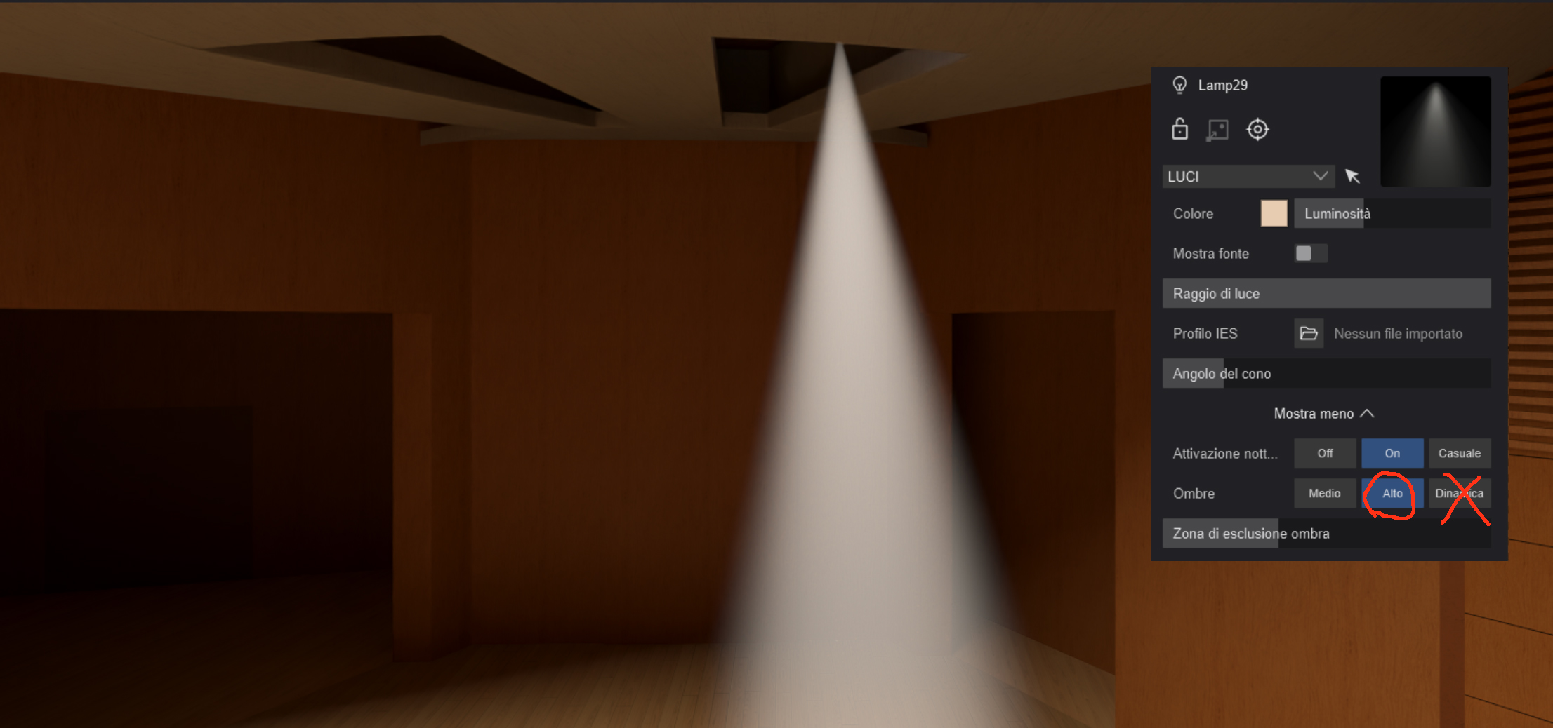

Invece ho trovato la soluzione.
Le lampade che fanno parte dei tre faretti puntate sul palcoscenico erano impostate con \"ombre dinamiche\" e ho provato a cambiare questa impostazione con \"Ombre Alto\" per una delle tre lampade (la nr. 29) e nel render si vede l\'effetto volumetrico.
Grazie Mirko e buon lavoro.
Augusto
Buongiorno Augusto,
sono felice di sapere che hai risolto;
ti consiglio di utilizzare le ombre dimaniche principalmente per i filmati in quanto queste ombre vengono aggiornate a ogni fotogramma. Questa impostazione deve essere utilizzata solo se gli oggetti si muovono nel cono del riflettore, ad esempio persone o automobili animate.
