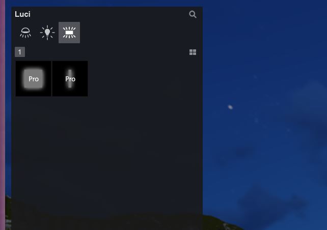

M mauriziobertolini92 6 messaggi
17 giu 2022 · 15:05 modificato 1 gen 1000
Grazie della risposta.
Il comando AREA LIGHT è solo in Lumion Pro. Io ho Lumion base. C\'è un modo alternativo con Lumion Base? anche perchè mi sembra sia un comando fondamentale.
grazie
MB
17 giu 2022 · 15:21 modificato 1 gen 1000
Ciao, purtroppo è vero sono una particolarità delle versioni PRO, unico consiglio che posso darti è quello descritto prima nella prima parte di risposta, creare in modellazione una striscia posizionata correttamente alla quale assegnare un materiale e renderlo emissivo, poi inserire dei faretti spot di bassa intensità per ricreare illuminazione e ombre. Non mi viane in mente nulla di più che possa aiutarti nello specifico.
Un saluto e buon lavoro
Marco Caccini  LUMION LTC GOLD  Omegna VB   www.marcocaccini.com
17 giu 2022 · 16:00 modificato 1 gen 1000
Molto macchinoso. Non è possibile comprare questo comando senza passare al pro?
grazie
17 giu 2022 · 16:25 modificato 1 gen 1000
Ciao, purtroppo no non sono pacchetti abbinabili ma componenti che rendono come altre  funzioni la versione PRO evoluta rispetto alla componente seppur ottima della versione base.
La versione Pro, porta con se innumerevoli benefici in più tra i quali anche questa tipologia di effetti.
ciaociao
