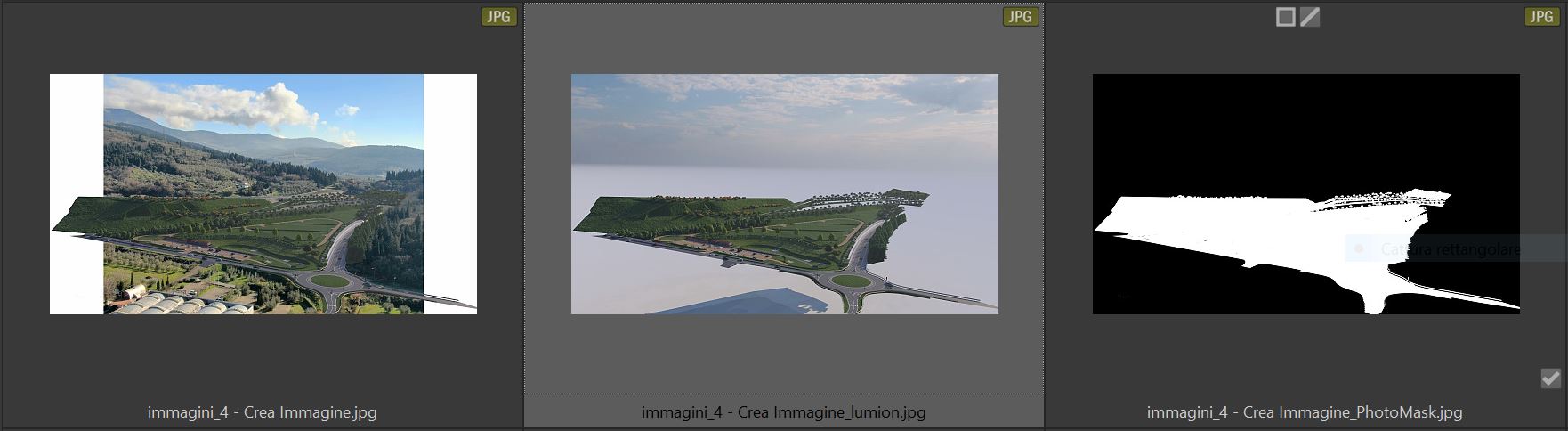

buongiorno a tutti,
utilizzo molto l\'effetto \"foto inserimento\" e il risultato che restituisce è composto da 3 immagini, una con il modello e la foto indicata come sfondo, una con il modello e lo sfondo da editor e una terza con la maschera, ovvero lo scontorno del modello in bianco e nero.
domanda: si può impostare l\'uscita di sole due immagini, quella con il modello con lo sfondo dell\'editor non mi serve e allunga di parecchio i render di immagini multiple..? questa immagine che non vorrei restituisse, ha qualche utilizzo particolare che ignoro?
grazie
Andrea
Ciao, purtroppo no non possiamo per ora limitare a due le immagini prodotte, vero a volte si è costretti ad attendere inutilmente la generazione della terza immagine quando saremmo sufficientemente soddisfatti di due di esse.
Una funzione particolare dell\'immagine in eccesso, non lo ravviso, forse qualcuno si trova più comodo a creare lo scontorno da questa immagine isolata che non dall\'anteprima già composta.
Vediamo se qualche altro utente ne ravvisa un ulteriore scopo.
