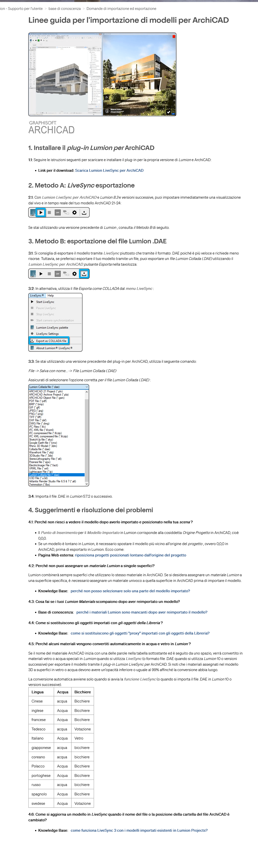

Buongiorno esporto il modello 3d da archicad in formato .dae, una volta importato in Lumion il modello appare lontanissimo e talvolta addirittura non visualizzabile...come fare per spostare l\'origine?
 Grazie.
20 mar 2023 · 17:30 modificato 1 gen 1000
condivido questa piccola guida, in allegato, sull\'importazione di un modello da Archicad in Lumion.
Di seguito l\'articolo in inglese con i collegamenti
21 mar 2023 · 09:33 modificato 1 gen 1000
Ciao, a supporto di Mirko, posso solo aggiungere che a volte capita di trovarsi il modello lontanissimo rispetto all\'origine, questo però dipende dalla posizione in cui lo stesso modello è stato realizzato o importato all\'interno di archicad. Spesso mi capita di verificarne la posizione e notare che la stessa è stata posta molto distante dall\'origine del foglio di Archicad, quindi provando a riposizionare il modello nei pressi dell\'origine zero di Archicad ed esposrtando nuovamente il modello, lo stesso poi si posizioni in prmo piano all\'importazione all\'interno di Lumion.
