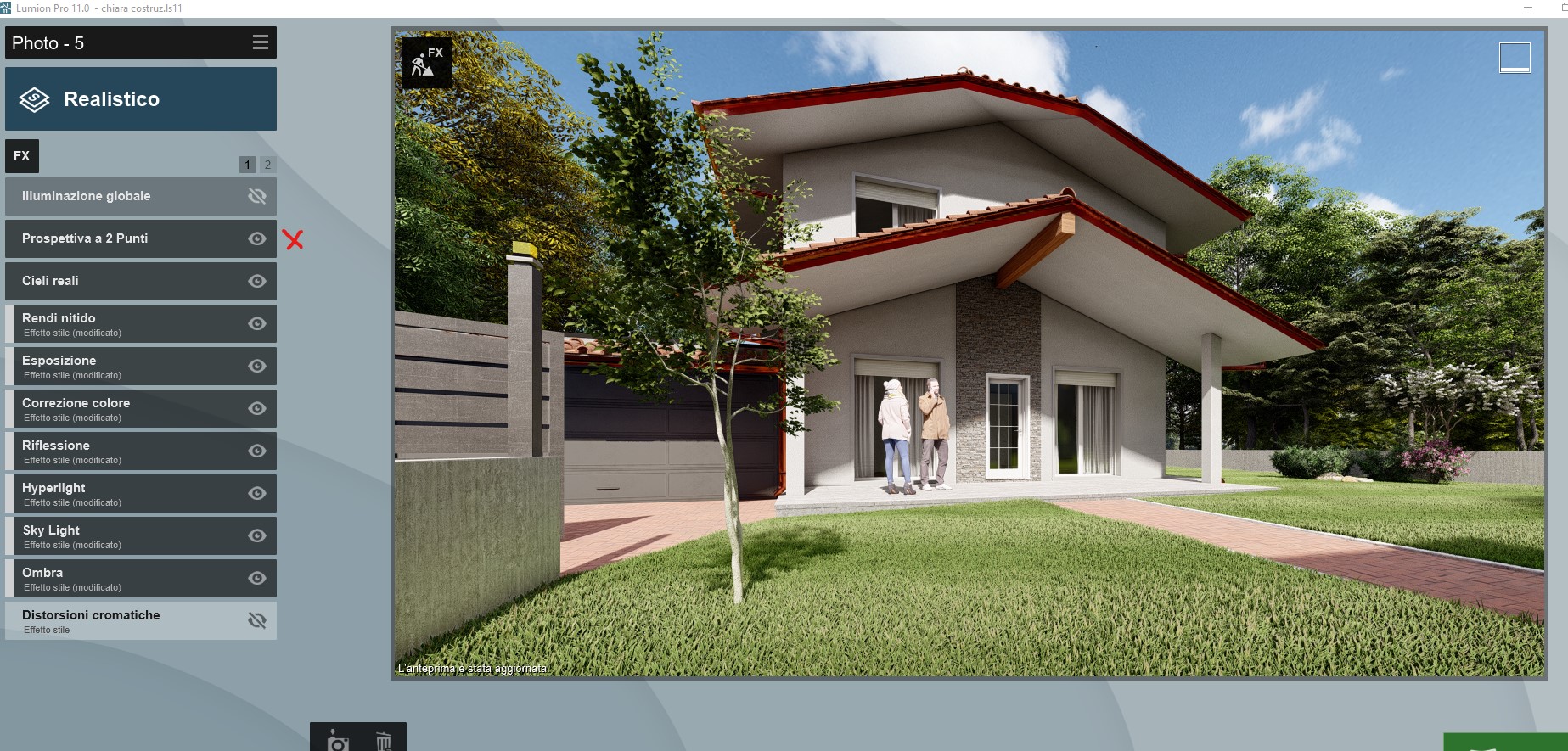

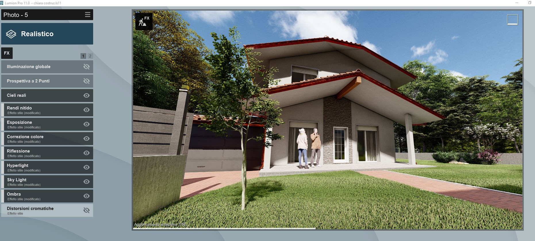

Ciao Enrico e grazi e a te per la richiesta sempre utile anche per altri utenti, assolutamente anche in lumion abbiamo la possibilità di gestire al meglio quelle che sono le normali linee cadenti dell\'immagine a seconda di quanto spinta sia l\'ottica utilizzata per la ripresa, all\'interno degli effetti sia nella versione 10 che nell\'attuale versione 11, trovi sotto gli strumenti TELECAMERA, la funzione prospettiva a 2 punti, la quale una volta aperta ti consente di gestire la prospettiva architettonica.
La sua funzionalità a seconda dell\'ottica utilizata e alla posizione della camera, è quella di rendere verticali le linee cadenti dell\'immagine , consentendoti gi gestirne l\'incisività.
Nella nuova versione 11 hai poi la possibilità ulteriore di gestire le viste ortografiche , assonometriche, di pianta e di prospetti con dei comodi piani di taglio in grado di consentire di isolare il soggetto dallo sfondo in primo piano e posteriore al modello interessato.
trovi anche questa funzione sotto gli effetti telecamera.
le immagini che ti allego sono relative ai punti di prospettiva .
Spero di aver centrato al tua richiesta , e saluto cordialmente .
