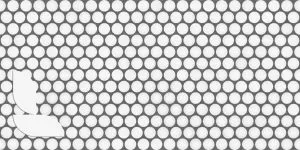

Mappa texture :
Questa mappa fornisce informazioni sul colore generale del materiale; sarebbe l’equivalente di una fotografia scattata al materiale stesso nella realtà.
Può anche essere chiamata mappa di diffusione o di albedo (albedo significa che è una versione del colore piatto, senza luci e ombre della texture).

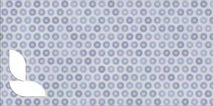

Mappa normale (rilievo):
Crea l’effetto di rilievo sul materiale, senza poligoni reali. Il funzionamento di questa mappa consiste nell’associare 3 colori alle diverse orientazioni della superficie; in questo modo il motore di rendering interpreta il volume e lo traduce in aree di maggiore luce o ombra.

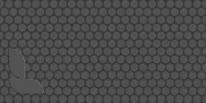

Mappa di rugosità (Roughness):
Viene utilizzata per dare diversi tipi di usura al materiale, può essere utilizzata per piccoli dettagli o graffi, sporco, rotture…

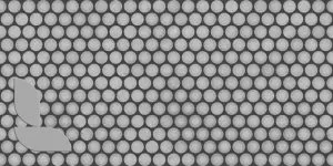

Mappa di riflettività:
Indica la quantità di luce riflessa sulla superficie del materiale. Se il materiale PBR riflette la luce in modo uguale su tutte le parti del materiale, la mappa avrà un colore piatto, ma se ci sono alcune aree più luminose di altre, la mappa avrà una scala di grigi in cui le aree bianche della mappa indicano molta riflessione e le aree scure indicano poca riflessione.

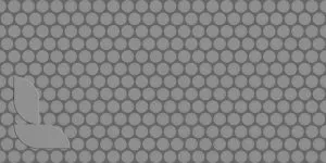

Mappa di metallizzazione (Metalness):
Determina se un materiale è metallico o meno; questa mappa viene solitamente utilizzata per i materiali completamente metallici, quindi è un colore nero piatto, tuttavia può capitare di lavorare con materiali PBR con alcune parti più metalliche di altre, come una maglia metallica o un conglomerato di pietre con particelle metalliche; in questo caso, sempre in scala di grigi, si determinerà quali parti sono più metalliche del resto.
