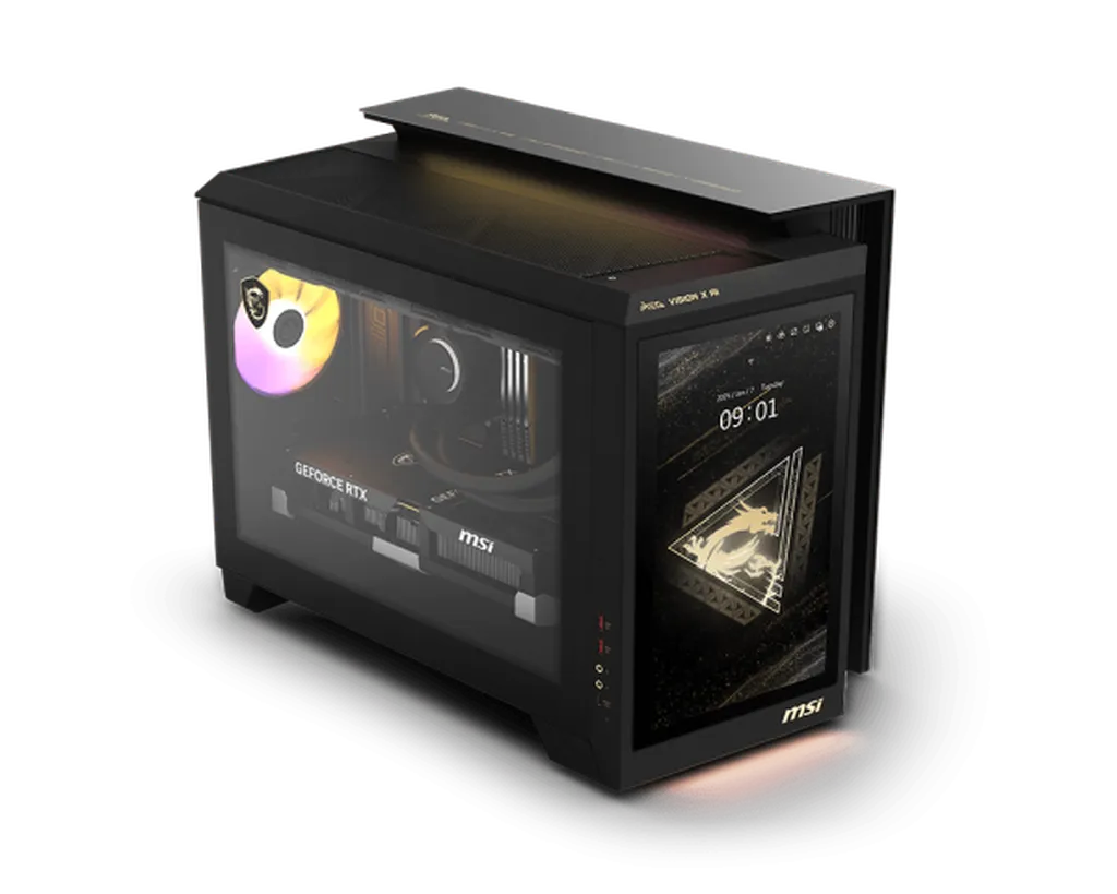

Cosa rende un buon computer desktop adatto all’esecuzione di Lumion?
È possibile ottenere una risposta più dettagliata nella sezione Computer personalizzati di questa guida, ma essenzialmente si riduce a una GPU veloce. È necessario disporre di un’ottima GPU per il rendering 3D e le prestazioni di Lumion e, al momento dell’acquisto, bisogna sempre prestare attenzione a questa specifica.
Un buon computer desktop per Lumion ha anche una CPU sufficiente a supportare la scheda grafica, una memoria di sistema adeguata, un’alimentazione corretta e un sistema operativo Windows 10 a 64 bit.
Esempio di computer desktop adatto a Lumion - MSI MEG Vision
Quando si acquista un computer desktop o portatile compatibile con Lumion, è necessario conoscere alcuni dettagli importanti:
- Per molti computer desktop e portatili sono disponibili diversi modelli, configurazioni e kit tecnologici. Molti desktop, ad esempio, sono personalizzabili e consentono di scegliere la tecnologia che si desidera al loro interno.
- La risoluzione dello schermo ha un grande impatto sulle prestazioni. Uno schermo da 3840×2160, ad esempio, è molto impegnativo per una scheda grafica, anche se potente. Se è possibile, prendete in considerazione uno schermo da 1920×1080.

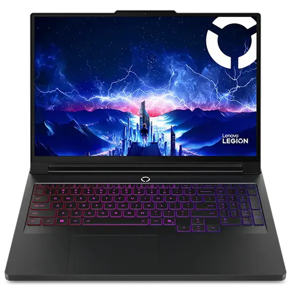

Sempre più architetti portano in giro i loro progetti CAD e i loro rendering e, grazie al rapido sviluppo della tecnologia delle schede grafiche e dei laptop, i sistemi di alto livello diventano sempre più leggeri e convenienti.
Esempio di computer portatile compatibile con Lumion - Lenovo Legion Pro
Ecco alcuni computer portatili dalle ottime prestazioni disponibili a vari livelli di prezzo. Tenete presente che si tratta solo di un campione e che potete trovare molti computer portatili altrettanto potenti. Inoltre, prestate sempre attenzione alla configurazione, soprattutto per quanto riguarda la scheda grafica.

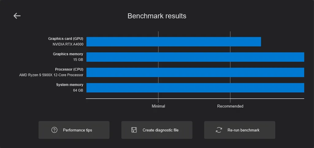

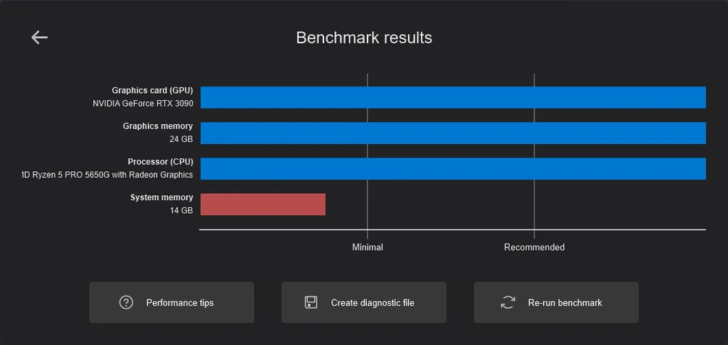

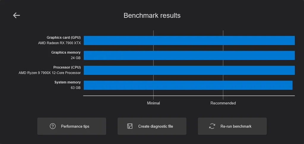

Il vostro attuale computer o portatile può eseguire Lumion?
Per sapere se il computer attuale è abbastanza veloce per eseguire Lumion, il primo passo è controllare le sue specifiche.
Le specifiche del computer da conoscere per garantire prestazioni ottimali di Lumion sono essenzialmente quattro:
- Scheda grafica (GPU)
- Memoria della scheda grafica (VRAM)
- Memoria di sistema (RAM)
- Unità di elaborazione centrale (CPU)
Se si possiede già Lumion, è possibile trovare questi dettagli eseguendo un benchmark nella schermata iniziale di Lumion. Se non si possiede Lumion, è possibile richiedere la prova gratuita di 14 giorni di Lumion Pro. Il benchmark vi dirà se le prestazioni sono troppo basse, abbastanza buone o ideali. Ecco alcuni esempi di specifiche di diversi computer con lo strumento di benchmarking Lumion.
Esistono altri modi semplici per trovare informazioni sulle specifiche del computer. Ad esempio, il metodo descritto in questa guida utilizza lo strumento di diagnostica DirectX (DxDiag) su Windows 10.
- Fate clic sulla barra di ricerca di Windows o premete contemporaneamente i tasti WIN+S.
- Digitare DxDiag
- Aprire Dxdiag facendo clic sul risultato della ricerca.
- Annotare il sistema operativo, il processore e la memoria
- Nella parte superiore della finestra, fare clic sulla scheda “Display” o, in alcuni casi, sulla scheda “Render” per visualizzare i dettagli della scheda grafica
- Annotare il nome della scheda grafica e la VRAM (spesso scritta come “Display Memory” o “VRAM”).
Se si dispone di questi dati, anche se non se ne comprende appieno il significato, si avrà già un grande vantaggio nell’aggiornare la scheda grafica o altri componenti e ottenere le migliori prestazioni possibili da Lumion.

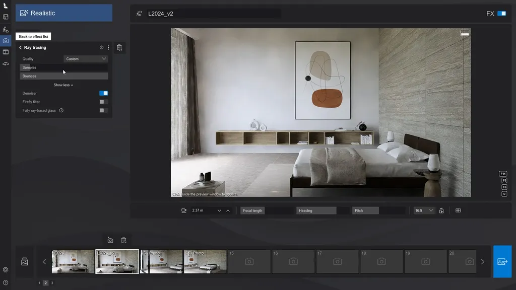

Ray tracing
L’esclusivo motore di rendering interno di Lumion è stato rivisto e ora integra la tecnologia di ray-tracing accanto alla rasterizzazione, sbloccando un livello completamente nuovo di potenziale di visualizzazione e un realismo senza pari.
Dare vita ai vostri rendering è ora più facile che mai, grazie ai materiali e all’illuminazione che ora sono basati sulla fisica e simulati con un grado di precisione molto più elevato.
