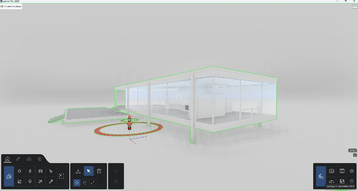

Passo 1. Passare alla modalità Foto/Filmato e selezionare la fotocamera preconfigurata desiderata.

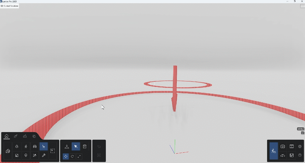

Fase 2. Fare clic su “Costruisci con effetti”, selezionare il modello di riferimento e sostituirlo con il proprio dalla libreria dei modelli importati.
Fase 3. Disporre il modello in base all’impostazione dei livelli per facilitare il flusso di lavoro.

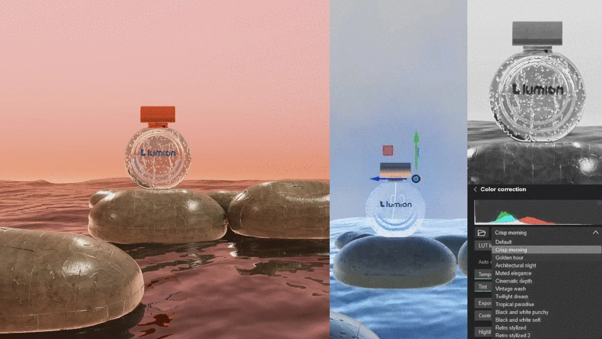

3.3 Massimizzare i contenuti e gli effetti di Lumion
Per migliorare l’atmosfera visiva di una scena, si consiglia di aggiungere oggetti di scena come nebbia e foglie animate e di elevare l’estetica generale attraverso effetti come la correzione del colore e i LUTS:

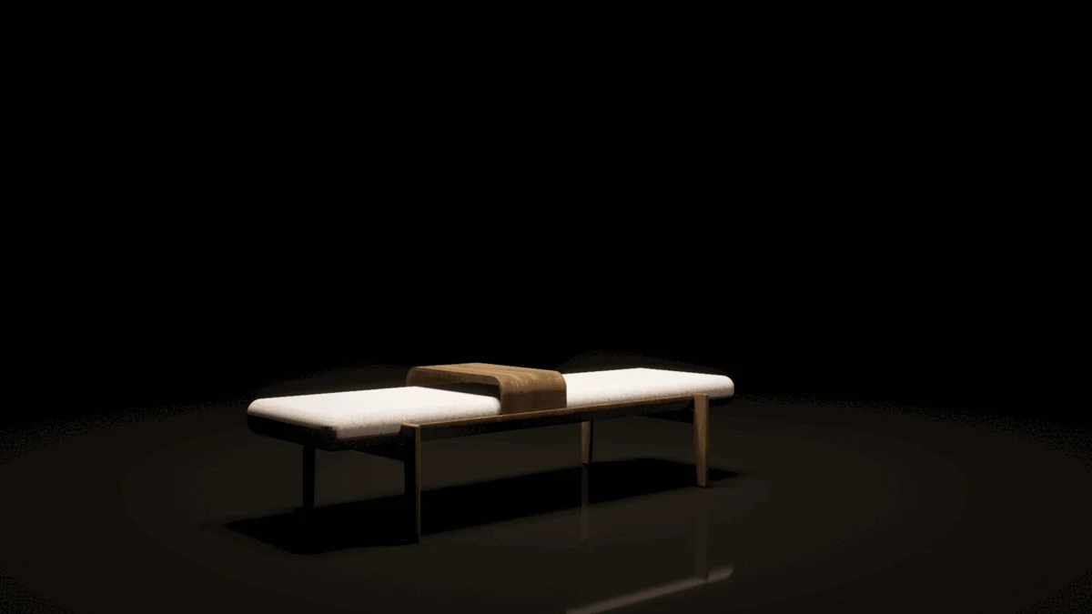

Illuminazione nei modelli preconfigurati:
- L’illuminazione integrata in ogni modello preconfigurato è posizionata strategicamente per ridurre al minimo le ombre ed enfatizzare le caratteristiche del prodotto. È progettata per mostrare i vostri articoli con visibilità e chiarezza ottimali.
Flessibilità dell’utente con l’illuminazione:
- Sebbene l’illuminazione sia preimpostata in ogni modello, gli utenti hanno la possibilità di aggiungere o rimuovere le luci in base alle loro esigenze specifiche. In questo modo è possibile personalizzare, evidenziando aree specifiche, incorporando i faretti desiderati o controllando le ombre per un rendering più personalizzato:
