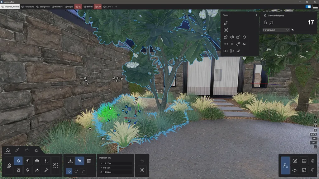

Stratificare la scena
I livelli sono la vostra arma segreta per mantenere una scena incontaminata e strutturata. Considerateli come scompartimenti creativi, che vi permettono di classificare e manovrare gli elementi essenziali della vostra scena con facilità e precisione. Proprio come quando si usano i livelli in un software CAD o di post-produzione, la possibilità di manipolare le proprietà e la visibilità degli elementi su un particolare livello renderà l’intero progetto molto più facile da gestire.
Immaginate questo: il vostro progetto organizzato senza sforzo in livelli, ognuno dei quali ospita un insieme unico di elementi: vegetazione di fondo e di sfondo, elementi 2D e 3D. Non si tratta solo di tenere le cose ben organizzate, ma di ottenere un maggiore controllo sulla scena. È possibile aggiungere livelli con un semplice clic, selezionare tutti gli elementi su un livello o spostare una selezione su un altro livello. È possibile alternare facilmente la visibilità dei singoli livelli a seconda di ciò che si desidera vedere durante la messa a punto della scena.
File di progetto ingombro? Eliminate i livelli vuoti per mantenere uno spazio di lavoro pulito. E quando avete creato la struttura di livelli perfetta per la vostra scena, salvatela come modello per iniziare i progetti futuri con la struttura di livelli preferita già pronta. La funzione di stratificazione di Lumion può davvero trasformare il vostro flusso di lavoro, rendendo la creazione di scene più veloce ed efficiente.

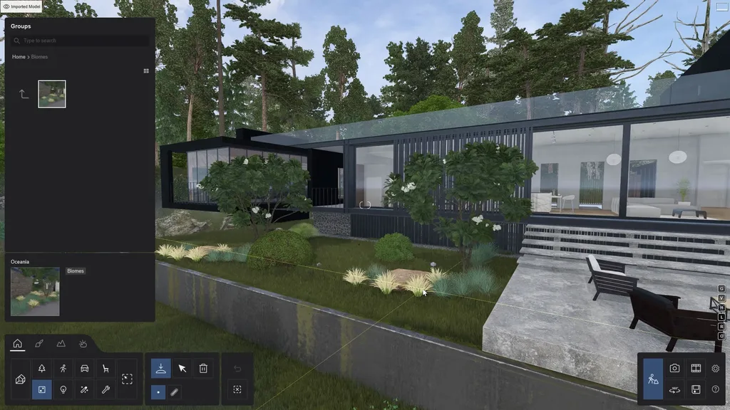

Creare collezioni di risorse riutilizzabili
L’ampio universo di Lumion, composto da oltre 10.000 modelli, consente di aggiungere un contesto ricco di dettagli ai progetti. Navigare in questa ricchezza di contenuti è un gioco da ragazzi, grazie alle raccolte ordinate e alle opzioni di ricerca avanzate. Avete mai provato a individuare la pianta perfetta con il suo nome latino? Con Lumion è possibile e facile.
Ma il vero punto di forza è la personalizzazione delle collezioni della biblioteca. Immaginate di non dover più cercare la risorsa perfetta più di una volta. In Lumion è possibile creare collezioni personalizzate di risorse che si adattano ai temi dei progetti, come ad esempio una serie curata di elementi di vegetazione adatti a una determinata ambientazione geografica.
È sufficiente riunire le risorse scelte in un gruppo, salvarlo con un nome univoco e archiviarlo in un’unità condivisa dove voi o i vostri colleghi potrete accedervi facilmente.
Per riutilizzare questa collezione in più progetti, è sufficiente accedere alla libreria delle risorse, selezionare il gruppo e posizionarlo all’interno del progetto Lumion. Una volta aggiunti alla scena, è possibile disgiungerli e spargerli nella scena come meglio si crede.
Con questo rapido trucco, non solo risparmierete tempo prezioso, ma eleverete anche i vostri progetti con un tocco di classe che contraddistingue il vostro lavoro.

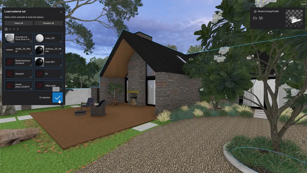

Padroneggiare i set di materiali
È probabile che abbiate un elenco comune di materiali da utilizzare in quasi tutti i progetti. Molto spesso vi troverete a utilizzare vetro, erba, cemento o asfalto. Come per gli oggetti della natura e dell’entourage, non è necessario cercare sempre gli stessi materiali.
La prossima volta che si assegnano le proprietà di un materiale in una scena, utilizzare l’opzione per salvare il materiale su disco. La memorizzazione dei materiali comuni in un’unità condivisa consentirà a tutto il team di utilizzarli.
L’applicazione di questi materiali nei progetti futuri è facile come pochi clic: si seleziona la superficie di destinazione, si naviga nel menu e si carica il materiale salvato.
Ma perché fermarsi qui? Se il team condivide librerie di materiali all’interno di un programma di modellazione, è possibile collegare i nomi dei materiali a Lumion e salvarli tutti come set di materiali. Mantenendo i nomi dei materiali coerenti tra il software CAD e Lumion, è possibile creare un ponte senza soluzione di continuità che velocizza l’intero processo di rendering del modello.
La vera magia avviene con la funzione LiveSync di Lumion. Con il programma di modellazione attivo, fate clic su LiveSync e caricate il vostro set di materiali. Il set di materiali selezionato verrà immediatamente assegnato al progetto Lumion con proprietà PBR (physically based rendering) vibranti.
Questo suggerimento non serve solo a risparmiare tempo, ma a migliorare la collaborazione, la coerenza e la qualità complessiva dei progetti.

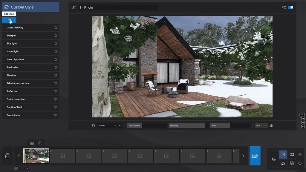

Affinate il vostro stile con gli effetti personalizzati
Se volete ottenere uno stile visivo distintivo e coerente per distinguere i vostri progetti, uno stack di effetti personalizzati (FX) vi darà una solida base da cui partire.
Immaginate di aver individuato la combinazione perfetta di cielo reale, prospettiva a 2 punti, riflessione, correzione del colore, profondità di campo e precipitazioni. Se volete riutilizzare uno stile simile in tutti i progetti, salvate semplicemente queste impostazioni come uno stack FX personalizzato che voi e il vostro team potete facilmente ricaricare e applicare a nuove scene. Questa stenografia visiva vi farà risparmiare tempo prezioso e vi aiuterà a eliminare il lavoro ripetitivo.

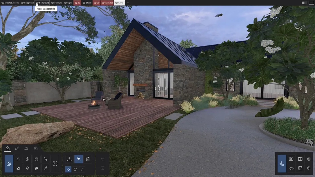

L’integrazione di uno stack di effetti personalizzati nel progetto è solo l’inizio. Per creare transizioni rapide tra i diversi elementi della scena, è possibile utilizzare l’effetto di visibilità dei livelli. Ad esempio, è possibile nascondere rapidamente gli elementi dell’entourage 3D nei fotogrammi o quelli dell’entourage 2D nelle animazioni.
Con gli stack FX personalizzati è possibile creare un look caratteristico per ogni scenario: l’atmosfera serena delle scene notturne, l’energia vibrante delle scene diurne o l’atmosfera dinamica delle condizioni atmosferiche stagionali. Creando stack di effetti dedicati a questi temi, si garantisce che i progetti risuonino con la propria estetica unica.
