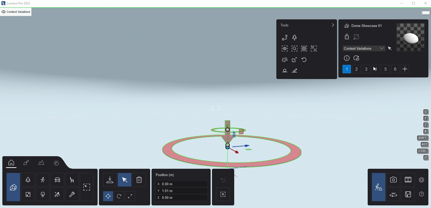

Prima di iniziare a personalizzare il modello Design Showcase, è essenziale comprendere la struttura generale del modello. Ecco come sono organizzati i livelli del modello:
– Il primo livello è il livello Variazioni del contesto. Serve come sfondo per il progetto e presenta diverse varianti del modello “Cupola”.

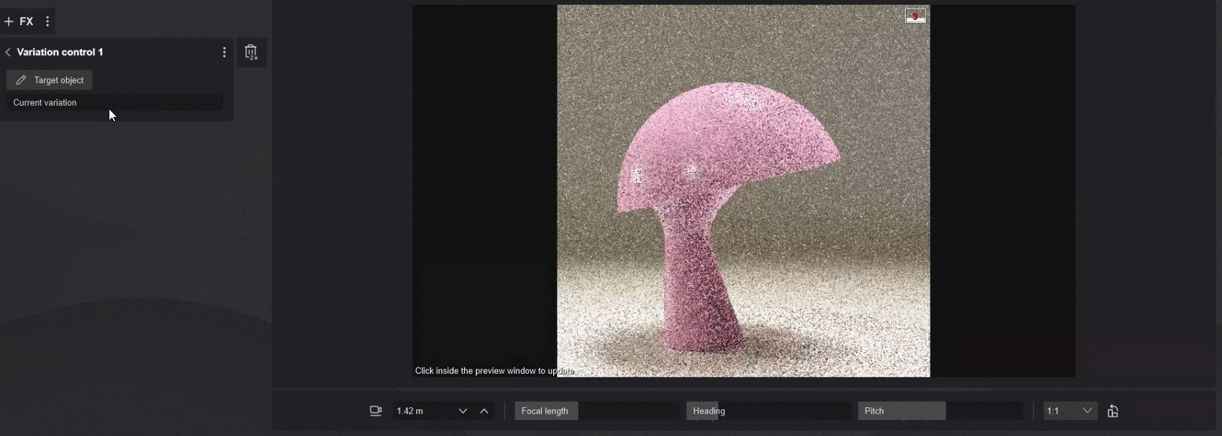

È possibile regolare le variazioni dello sfondo per ciascuna foto o clip preconfigurata regolando il cursore Controllo variazioni 1 effetto, Variazione corrente.
Gli utenti hanno la flessibilità di modificare il colore della cupola o incorporare modelli di cupola personalizzati.
• I livelli da 2 a 6 contengono modelli di riferimento di varie dimensioni, posizionati correttamente per foto e clip preconfigurati. Ogni livello è classificato in base al tipo di oggetto con cui lavorerai.
Puoi nascondere o rimuovere questi modelli e posizionare i tuoi nella loro posizione o, ancora meglio: selezionarli e utilizzare la funzione Sostituisci selezione come modo efficiente per passare ai tuoi modelli personalizzati.
Per semplificare il tuo flusso di lavoro, abbiamo classificato ciascun livello in base al tipo di oggetto che utilizzerai.

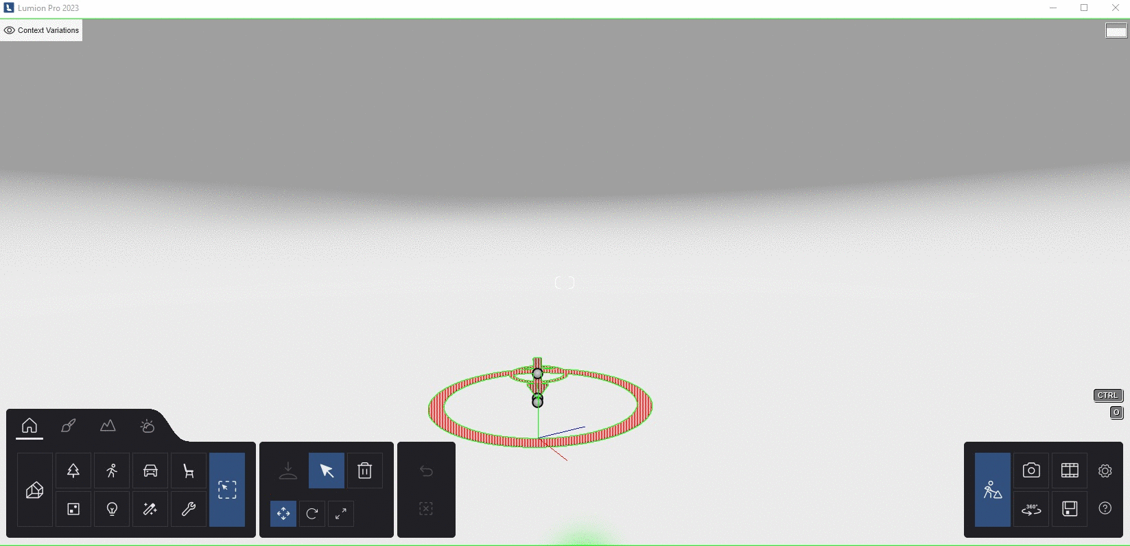

• L’ultimo livello, Contrassegni , contiene segnali visivi per posizionare i modelli direttamente dalla Libreria modelli importati anziché scambiarli con oggetti di riferimento.
