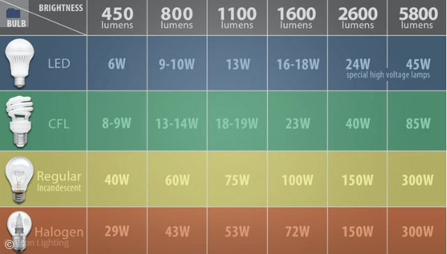

Consultate questa utilissima guida di ArchDaily:
(credit: David Hakimi, 2 luglio 2018, fonte: ArchDaily )
In termini generali:
“Per uno spazio medio di 250 piedi quadrati, avrete bisogno di circa 5.000 lumen come fonte di luce primaria (20 lumen x 250 piedi quadrati). In una sala da pranzo, sono necessari circa 30 lumen per piede quadrato sul tavolo da pranzo (si vuole vedere il cibo, ma non esaminarlo), quindi se il tavolo è di 6 x 3 piedi, sono 540 lumen”.
Tenete conto anche dell’assorbimento della luce nella stanza, ad esempio se le pareti sono di colore scuro, e anche delle preferenze personali in fatto di luminosità. Per la vostra visualizzazione potreste anche scegliere di enfatizzare eccessivamente l’illuminazione artificiale.
