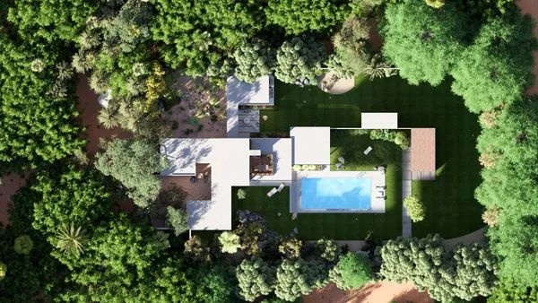

1. Piante del sito
Create immagini dall’alto che vi consentano di analizzare efficacemente come un edificio si inserisce nel suo contesto. In Lumion è possibile fare un passo avanti rispetto ai tipici disegni wireframe. Combinandolo con l’effetto di studio del sole, è possibile vedere con precisione quali ombre verranno proiettate e dove, ottenendo una visione più vivida di come il progetto influirà sull’ambiente circostante.

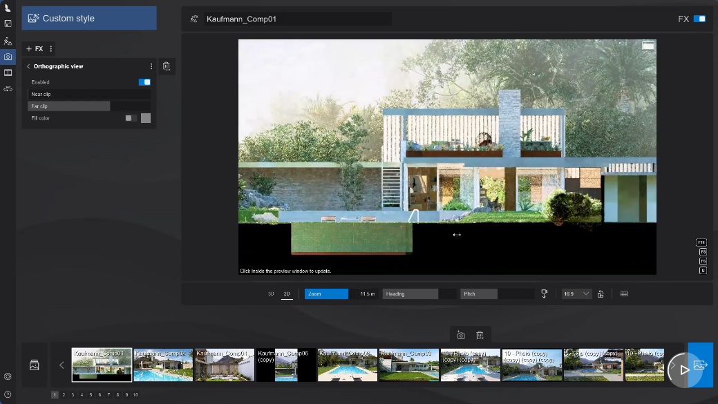

Per produrre un’immagine di vista ortografica in Lumion, avviare la modalità foto e aprire +FX.
Individuare l’effetto Vista ortografica e attivarlo con la levetta. L’attivazione e la disattivazione di questo effetto consentono di passare dalle proiezioni parallele alla prospettiva.

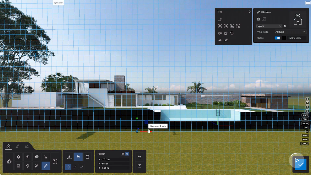

I piani di ritaglio consentono di tagliare una struttura e di ispezionarne l’interno, determinando anche la quantità di scena visibile agli spettatori. In combinazione con l’effetto viste ortografiche di Lumion, questo pratico strumento può essere utilizzato per creare piante e sezioni precise di un progetto.

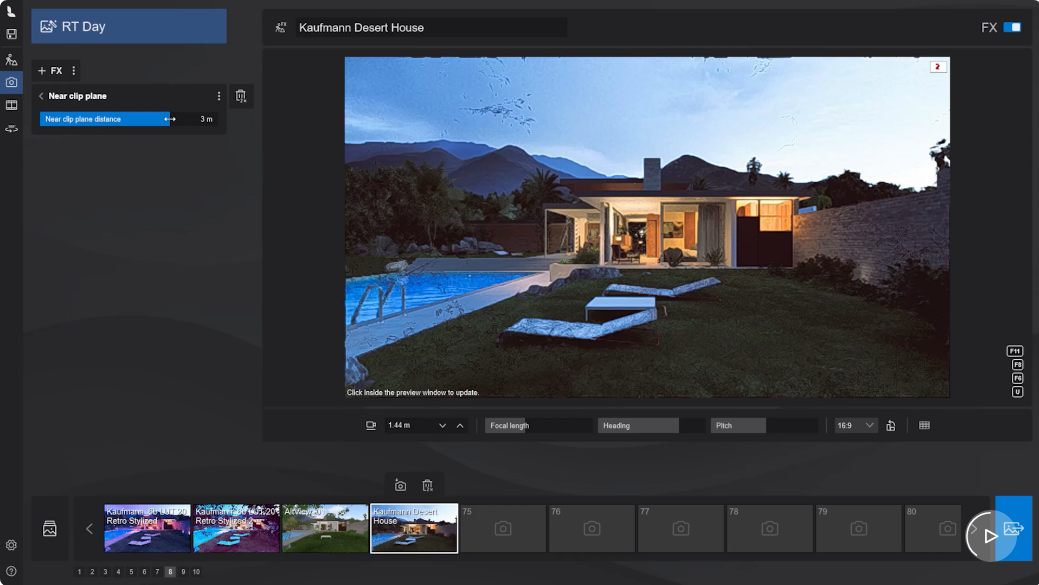

Una volta abilitato l’effetto vista ortografica, si vedranno i cursori Clip vicino e Clip lontano, che consentono di ritagliare le parti del modello man mano che si regolano. Tutto ciò che è più vicino alla telecamera della distanza del piano del clip vicino e più lontano dalla telecamera della distanza del piano del clip lontano non verrà visualizzato.
La funzionalità Clip plane si trova anche nella scheda Utilità della modalità di costruzione. Attivarla e regolare il piano utilizzando gli assi. Selezionando il livello del piano di clip e passando alla modalità foto, si vedrà la vista del piano, che fornisce una nuova prospettiva sui dettagli come luci e ombre.
Se si nasconde il tetto di un edificio, si aggiungerà profondità alla planimetria, rivelando sia la disposizione che i materiali utilizzati.

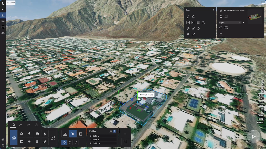

L’importazione di una topografia accurata nelle scene aiuta a garantire che i disegni architettonici siano funzionali ed esteticamente gradevoli.
Nell’esempio qui sotto, il terreno del deserto di Palm Springs è stato importato con pochi clic per circondare la Casa Kaufmann nel modo più realistico possibile. Dalla modalità Paesaggio è possibile accedere a OpenStreetMap, che consente di visualizzare l’interazione del progetto con il paesaggio esistente e di assicurarsi che risponda in modo appropriato.
OpenStreetMap consente di scaricare la topografia pertinente utilizzando mappe altimetriche e texture satellitari. Se si desidera creare un contesto più ampio per l’ambiente circostante, è possibile scaricare anche gli edifici della zona.
